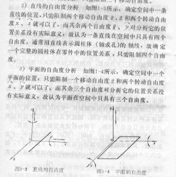

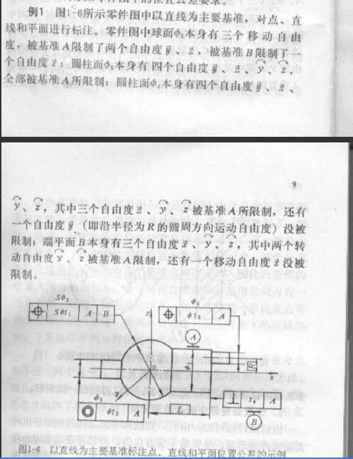

发三个图片!! K8 c: {  {" V! T) P
你的转动付是个圆柱面
# k* G3 A: ?( W; m) x% z, n  ?! \" m限制3个自由度。
2 ?# Y/ j! y( x: v! D" M2 o长圆柱面限制4个。
华氏911 + 3 技术讨论
