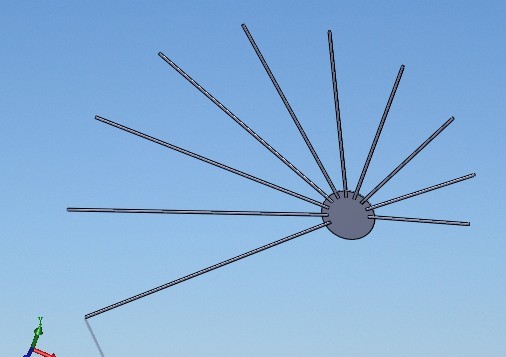

[已解决] 麻烦各位大师看看,随形阵列不成功
发表于 2010-2-1 11:34:50 | 显示全部楼层 |阅读模式 来自: 中国河北廊坊
本帖最后由 gld123 于 2010-2-1 14:53 编辑 . [( v' D) ?2 v* }' ?
& v% D* I9 ?( b4 n Snap1.jpg 零件8.rar (48.48 KB, 下载次数: 12)

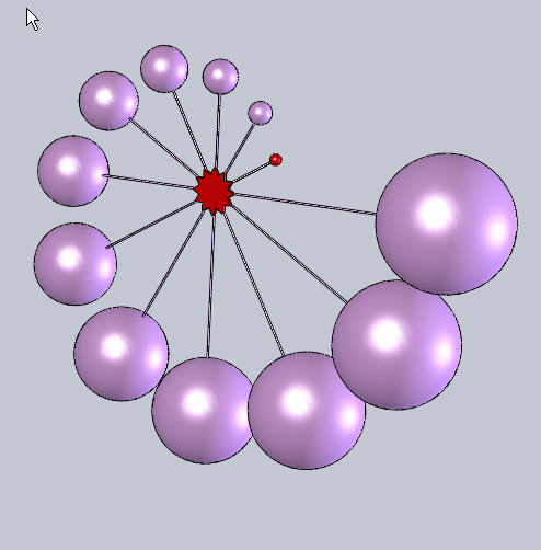

 楼主| 发表于 2010-2-1 12:33:48 | 显示全部楼层 来自: 中国河北廊坊
不老大师的源文件 Snap1.jpg 圆顶随圆周变径线性阵列.rar (283.34 KB, 下载次数: 20)

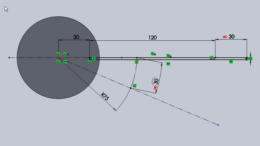

发表于 2010-2-1 12:51:39 | 显示全部楼层 来自: 中国江苏常州
本帖最后由 waiglinli 于 2010-2-1 12:53 编辑 " N  V( X/ y, X% p$ B
2 M) z/ h- R! I( o, q) M6 _9 T$ H
不知道你要的是什么样的效果??是不是这样,
$ m4 C5 T' n+ l/ n如果是的话,那就是因为你的约束关系的事情,这棒不应该用水平关系 来约束死它,而是用角度来约束它的,当角度变化的时候,它就会变化了,
零件8.rar
93.51 KB, 下载次数: 10
 楼主| 发表于 2010-2-1 13:23:42 | 显示全部楼层 来自: 中国河北廊坊
3# waiglinli
+ u2 C& p# ?" z, X是的,一语点醒梦中人。谢谢
