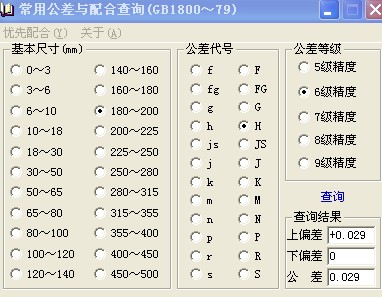

发表于 2010-2-1 13:31:43 | 显示全部楼层 来自: 中国江苏常州
你的公差在H5到H6之间选了个中间的值是非标的4 q. K& _9 k6 B, X
你的圆度也选5到6级看看。

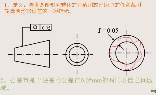

发表于 2010-2-2 13:39:05 | 显示全部楼层 来自: 中国辽宁大连
QQ截图未命名11.jpg & N, N$ `1 Z: {/ z, W( W- e+ m
参考一下上图,圆度的定义以及图示,圆度的最大值不能大于圆的尺寸公差
