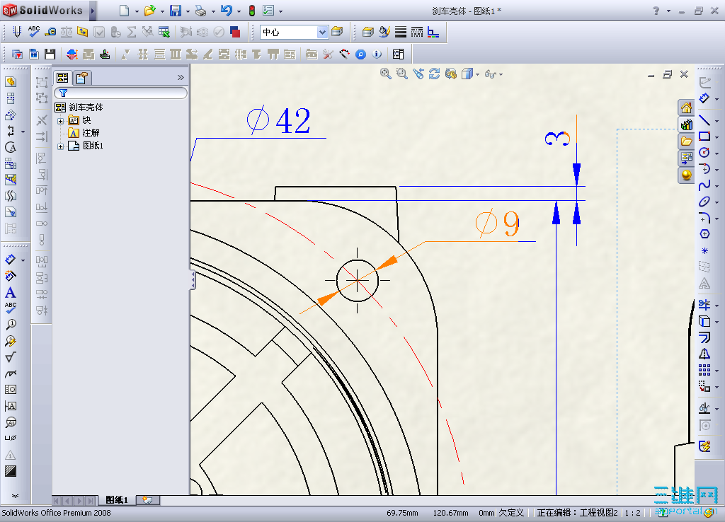

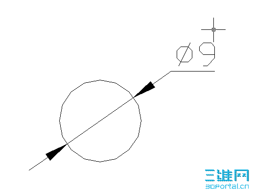

solidworks工程图标注引线前面空置太长(上图),如何设置变短(下图)?
8 S. r, U/ {- ^. ]$ }+ P6 ] 2010-02-01_133932.png % J% c9 c$ p8 w% [) _' I

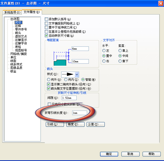

原来我一直以为就只能这样,不象proe那样可以调整,今天看到你这个问题,发狠到选项里查了遍,还真被我发现了:选项------文件属性-----出详图-------尺寸-----------折弯引线长度,原来是12mm,我将它改到1mm,效果出来了。呵呵。
 楼主| 发表于 2010-2-1 16:33:21 | 显示全部楼层 来自: 中国浙江温州
谢谢你,我已经像你这样解决了,不过还不是很完善。

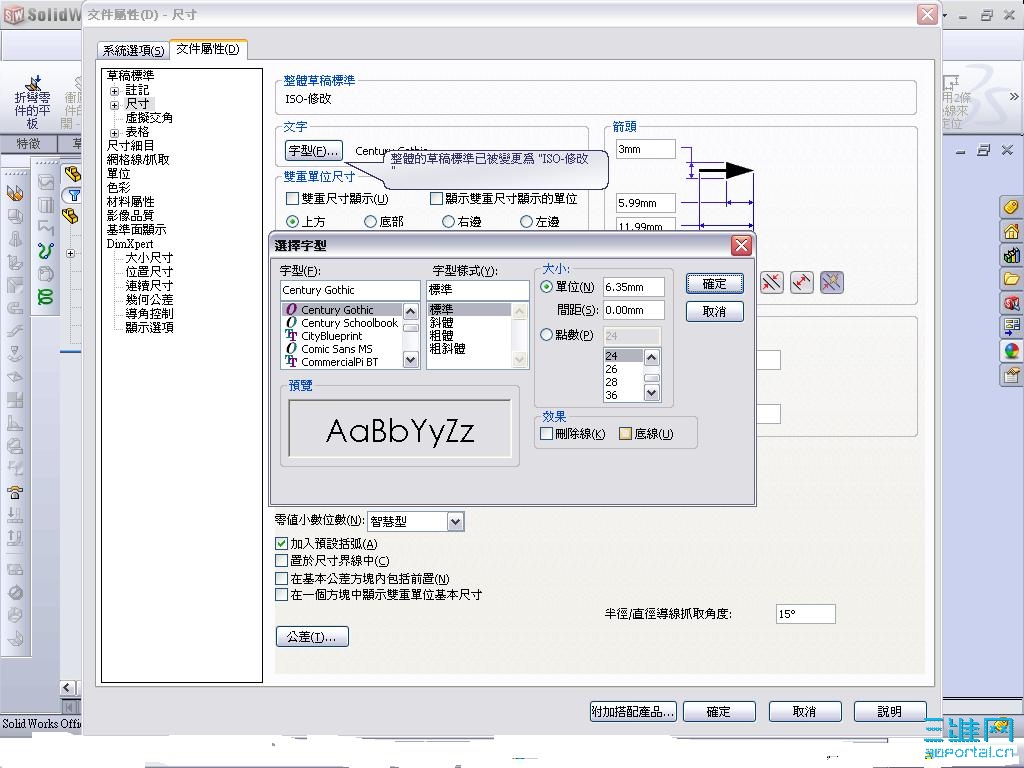

发表于 2010-3-16 18:31:52 | 显示全部楼层 来自: 中国台湾
改這個  文字間距看看 不然只能修改 箭頭大小了
