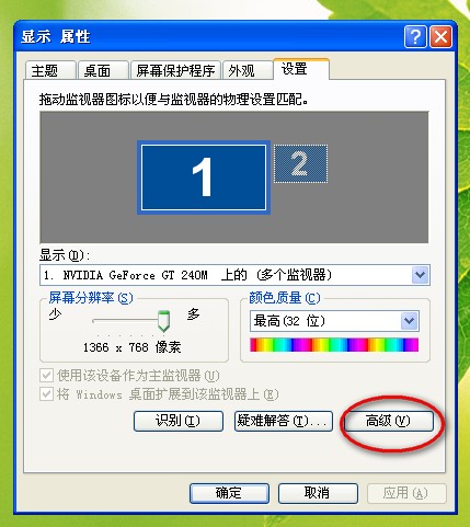

[求助] 求助caxa制造工程师2008画圆的时候为什么卡!
发表于 2010-2-1 13:53:57 | 显示全部楼层 |阅读模式 来自: 中国江苏徐州
昨天新配置一个电脑,E5300CPU.2G内存, 320G硬盘,1G七彩虹的独立显卡,不知道为什么在画圆的时候很卡,我装到我弟弟的电脑上,集成显卡都不卡!配置比我的不是低一个档次,一点都不卡!以前在单位装普通的电脑都不卡!装独立显卡的笔记本也卡!请教了!

发表于 2010-2-1 19:25:16 | 显示全部楼层 来自: 中国浙江宁波
将硬件加速调低一点试试。

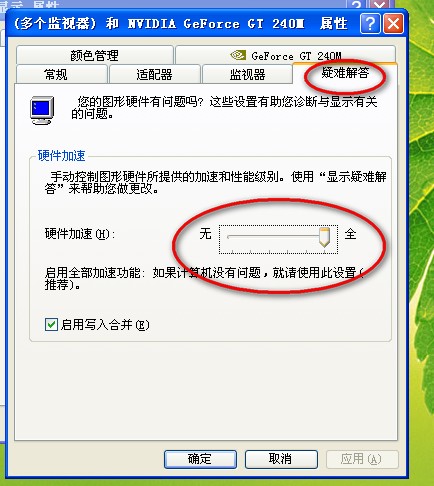

发表于 2010-2-1 22:42:54 | 显示全部楼层 来自: 中国广东广州
可能是CAXA的软件工程比较落后,当使用比较好的显卡时,就会发生楼主的现象,特别是框选全部的时候,它一根根地在那里画,非常慢。
0 h8 j3 Y; t7 T因此,需要将硬件加速功能减少二三个档次,才能正常。
/ O' T6 H% d% }% T# N$ R  O虽然这样就不卡了,但偶们配置个高档显卡岂不是毫无意义?其他软件也就相应地不能使用全加速功能了。; U5 f; C: V) x% O

发表于 2010-2-2 17:33:50 | 显示全部楼层 来自: 中国宁夏石嘴山
就是,以前也遇到过,caxa告诉我硬件加速降下来6 p5 r6 b! G9 w, C
结果就好了

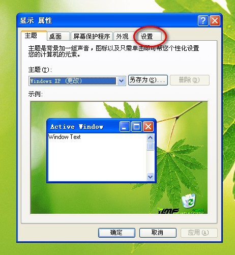

如何降低硬件的加速度!

; m, o$ K  |8 N7 |# a% R如果降低硬件加速可以解决问题的话,可能你要个更新一下你的显卡驱动才能将问题彻底解决。
发表于 2010-2-5 20:41:36 | 显示全部楼层 来自: 中国福建龙岩
是要把硬件加速功能减少三个档次,才能正常使用。我装NX6。0的都没问题,一用工程师2008就卡了,国货当自强!CAXA的营销策略是与大赛绑在一起,逼得想参加的人都得用它,所以还搞了一个倒角圆加工,加油啊,国货!
