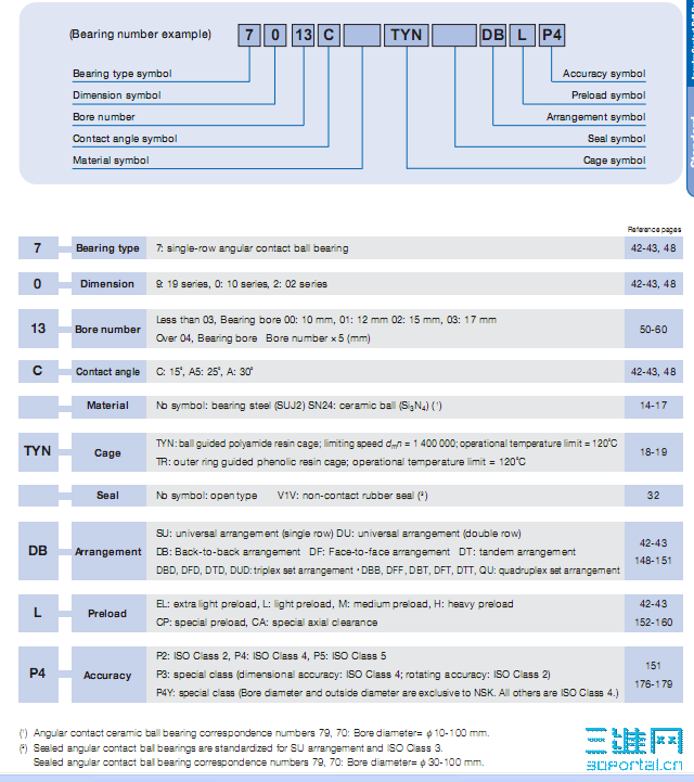

. x! n8 \$ |( w" E5 c各位大侠:请问NSK轴承7910CTYNSULP4后缀的具体含义是?谢谢!

7910CTYNSULP4后缀字母的含义如下:
3 @8 G: _6 @$ k( b+ V* |) K& |C:接触角代号,15度接触角;
/ u' B. T' r* S6 D2 dTYN:滚动体引导,聚酰胺树脂保持架;
9 [# C. o% \. @$ f4 L. h. o; bSU:自由组合(单列)
% _/ }4 e# _( M: X) t5 ^L:轻预紧3 H" `, O8 C( d0 n2 E9 ^
P4:P4级精度。

非常感谢!我从NSK官网上的高精度轴承上找到了。
