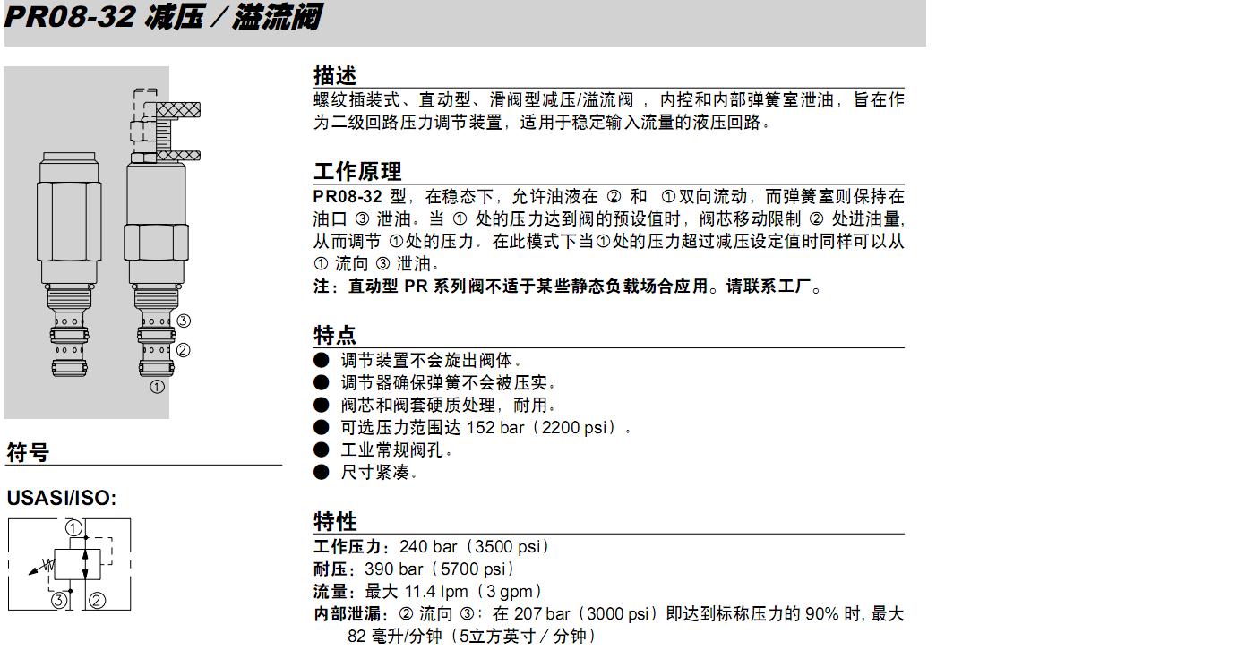

本帖最后由 wxg0490 于 2010-2-1 14:28 编辑 6 f+ k  e# u8 ?* X/ H5 A* k1 d

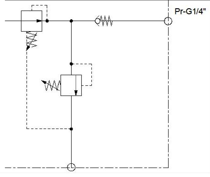

- }- _1 O' O9 f! S最近有一套系统使用到螺纹插装阀,选用海德福斯的减压溢流阀PR08-32A-0-N-12,见下图一,客户的意见是采用减压阀+溢流阀的方案,见下图二,0 @7 j+ h  j5 _6 x$ K& b
减压溢流阀的3口为溢流口,保持减压口1口的压力衡定,也就是说如果1口的压力高于减压阀设定的压力,3口溢流就会开启;而方案二中,减压阀和
( d2 ~/ g3 U' p: }9 V溢流阀的压力设定值相差5bar(溢流阀比减压阀高5bar),如果减压口的压力值没达到溢流阀的设定值时,溢流阀是不会开启的;现在的焦点在于:方案
0 B4 u3 J6 T9 m. h3 n一中减压溢流阀中溢流阀开启特性是否对系统造成一定影响!4 C  j+ H7 g2 P( |, n; y8 C; q+ i' R
请各位朋友谈谈自己的看法,特别是应用过减压溢流阀的朋友谈谈自己的使用经历,谢谢!http://file:///D:/1

发表于 2010-2-2 09:02:48 | 显示全部楼层 来自: 中国河北廊坊
减压溢流阀中溢流开启特性对系统没有太大影响,要是影响很大的话,以后这个阀就卖不出去了,两种方案的差别关键是安全问题,方案一中如果减压溢流阀出现卡死现象,又正刚好处于常开状态的话,减压阀出口压力将等于进口压力,可能对系统造成损坏,关键看液压系统是否能承受得了,而方案二中即使出现了这种现象,由于溢流阀的作用,减压阀出口压力最大也就是设定压力+5bar,液压系统不会因此损坏

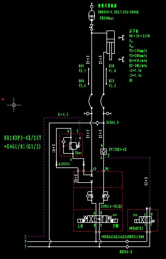

本帖最后由 bohaiyan 于 2010-2-3 11:11 编辑 ; q$ d# C! H! f0 d, j( J
: U7 u0 R! v2 f0 G我感觉,两个方案适应的工况应该是不同的。
" Z3 N  ?: I' ^我实际接触过采用减压溢流阀(力士乐DR--DP型三通减压阀)的回路(见贴图)。
% Q; o7 V! ~: r# K. q! d) w# k5 ?+ i我的理解是,该回路正向减压和反向溢流两个压力值之间的距离几乎为零,执行器切换频繁。
) W! z# m. c! k7 F& H% r9 w3 R楼主的方案2,对于负载压力超过减压阀的设定压力后又需要保持一定的压力,且只有当负载压力超过溢流阀的设定压力时才反向溢流的工况,应该是适用的。

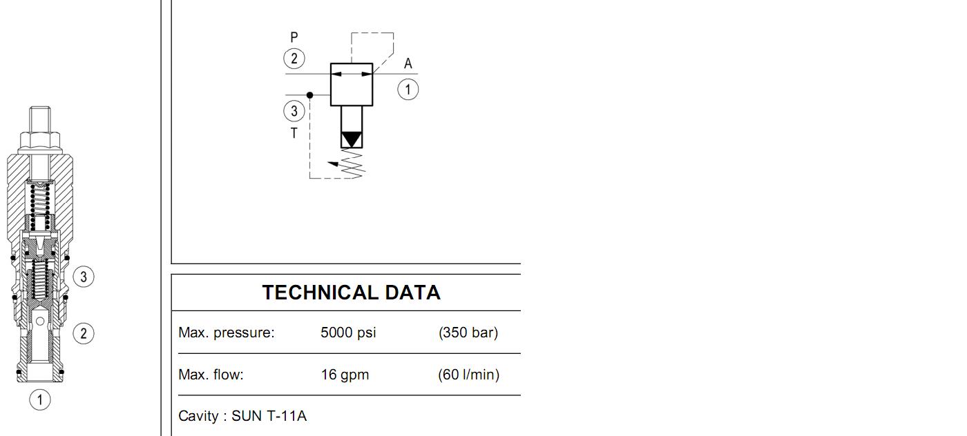

方案一中 减压溢流阀中的溢流阀设定的值始终要比减压阀设定值大2~3bar(估计,具体有待考证),具体可以参考下图一减压溢流阀的内部结构图,根据海德福斯对减压溢流阀的说明(下图二),在稳态的状况下,减压溢流阀基本上就是当减压阀作用,当减压阀出口压力大于设定值(大于其中溢流阀的设定值),那么减压溢流阀中溢流阀就会开启溢流,同时减压阀的阀芯也会动作,限制进油口的压力,重新达到新的稳态;那么在这个过程中溢流阀的溢流量到底是多少,样本上只有阀的泄漏量,由于没有做过相应的试验,该溢流量不敢妄加猜测,但从减压阀的原理来说,从出口压力大于设定值→通过调整达到新的稳态,时间应该不会太长,那么从溢流阀所走的溢流量也不会太大;
+ \* D/ o6 f# |- r+ _
. Q& S6 U" T$ b2 D方案二,由于溢流阀比减压阀大5bar,当减压阀出口压力变化小于5bar的时候,溢流阀不起作用,只是通过减压阀自身调整,达到新的稳态;当减压阀出口压力变化大于5bar的时候,此时溢流阀也会开启溢流,减压阀也会调整,共同达到新的稳态,在这种情况下,也会有一定的溢流量,从原理来说,此时的状况是不是和方案一的情况一样呢。. J5 [9 R  T( X' `
$ Q! }2 k* H4 r2 j" v, G
共同以上分析,是不是可以得到一个结论:去掉阀本身制造的因素,当减压溢流阀中溢流阀设定值(客户无法调整)大于减压阀设定值5bar时,减压溢流阀所起的作用是不是和减压阀加溢流阀起的作用一样呢!当然,二楼提到的安全问题也是要考虑的问题。: _$ T8 U8 M& |4 r& J7 |

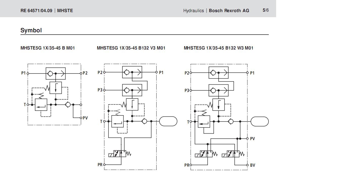

' a3 y2 y, R. G7 b# ]& N

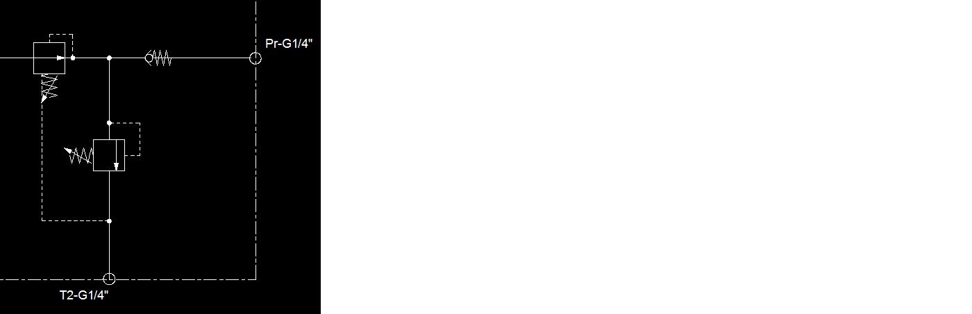

1 q5 ~4 a& u) X+ S% U# a只所以会有第二个方案出现,源于力士乐的一种强势的销售策曰,下图中就是力士乐的先导控制原理图,不过在我看来,虽然力士乐在液压行业份量很重,比如负载敏感、正流量控制等等!但在有些领域,力士乐就不那么顶尖,比如伺服比不过MOOG,超高压比不过哈威,静液压传动不不会比丹弗斯强,径向大扭矩马达比不过波克兰和赫格隆,螺纹插装阀比不过SUN和海德福斯、布赫,如果不是因为收购了OIL CONCTROUL ,估计在螺纹插装阀行业都没有什么发言权;所以个人认为力士乐的先导阀块不一定是最好的方案,特别是经济上,比较增加一个阀,也会增加一个泄漏点!( W& c- k* h' o4 J
发表于 2010-2-5 13:23:01 | 显示全部楼层 来自: 中国辽宁本溪
楼上贴图中的溢流阀是先导压力保护阀。他只是限压阀,不是用来反向溢流的。
. ^8 F- g' v4 F0 k$ A6 R' H没搞明白楼上贴图与楼主的话题是否相关?
