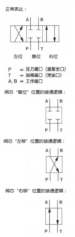

选择电磁阀需要提供流量、工作压力、安装尺寸等参数;0 d2 }1 _! z2 J4 |2 F
! \- M" S! A" v* l1 r, C管式连接和板式连接区别在于在设备上的固定方式,管式需要连接油管(通过螺纹或法兰连接),板式直接固定在阀板(油制板)上;: S# p' C; I  O% O: R: t, V% o! T5 {
" q7 Z# j. W4 K8 Y0 }: a
几位几通:换向阀的分类可以按照阀芯在阀体内的工作位置数(阀位)的不同,分为二位、三位、四位;按阀体连通的主油路数(工作端口)分为二通、三通、四通……6 s' E- r7 z7 s% d! O

管式安装是所有安装油路均为油管连接。阀上油孔有螺纹。( W+ T  Q" {1 b" u" N3 ^
板式安装是共用一路供油油泵的阀,全部安装在一个钻有油路孔的“铁块”上。阀上油孔没有螺纹。
7 J# @4 j- Q4 G9 I% }$ C位是表示阀芯动作的位置数;通是表示接油管的管口数。3 y: U. @- }( e4 A6 M/ {
二楼的图示完全说明了问题。做一点补充如下:
$ r4 @2 c8 d" N2 C+ ^/ |! V* o# d) ? 三位四通.jpg
