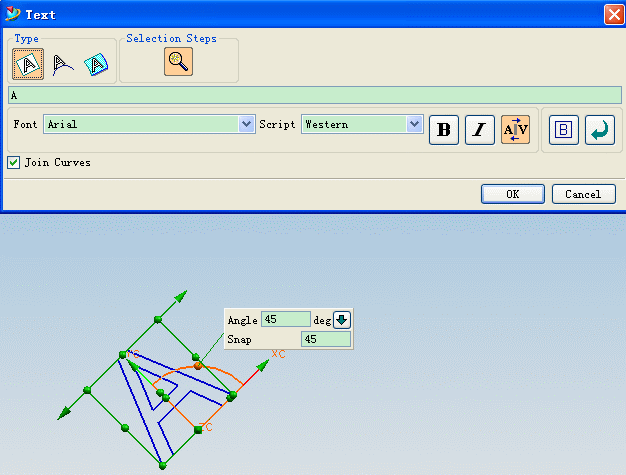

UG中的字体如何旋转?

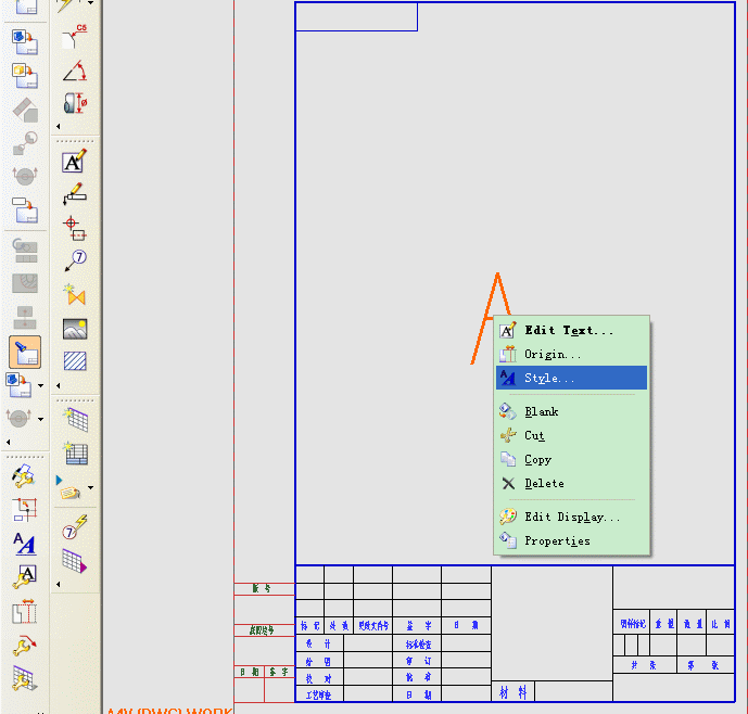

发表于 2010-2-1 15:24:29 | 显示全部楼层 来自: 中国上海
选中文字,右键-样式里有!

发表于 2010-2-2 09:15:56 | 显示全部楼层 来自: 中国江苏泰州
1)楼主的问题不详细,UG不同的模块字体旋转是不同的,所以请提问时将问题描述清楚;7 p- w7 d  Y/ g4 \4 y
) J# J4 e" I  ~# q! `7 M7 K9 j/ q
2)如果是建模环境,请参考附图(双击文字后,找到相应的“触点”,可以输入角度、或者拖曳):Model_A.gif;
# f; R2 u' {6 B' Q5 X$ j3 e
4 i  L: |* X) Y0 F& b8 Q3)如果是制图环境,楼上几位的问答是正确的(选中—>右键(或者双击)—>Style...—>Lettering Angle),请参考附图:Drafting_A.gif;
