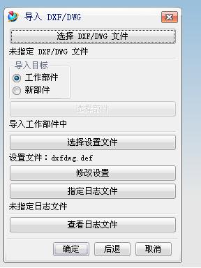

附件中的不知道怎么设置,如何设置呢?谢谢,应该是这样嘛?
发表于 2010-2-2 10:39:20 | 显示全部楼层 来自: 中国江苏泰州

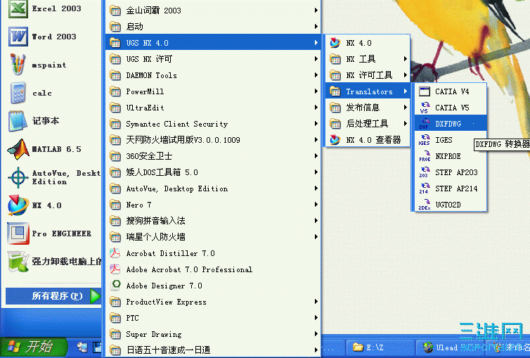

不太明白楼主遇到了什么问题,说说自己的理解:; A' m5 ~- J4 b2 m% \' q
2 @# U, U' M0 \4 ]- |1)欲打开的dwg、dxf文件是否保存在中文目录下、是否是中文文件名?- V0 o1 O& g, j+ q1 P6 }! ]
7 p* T$ c$ ]( r6 v& m$ z0 h4 a+ h
2)是否已经安装Translator,如附图所示,安装后在“开始菜单”可以看到“Translator”项;

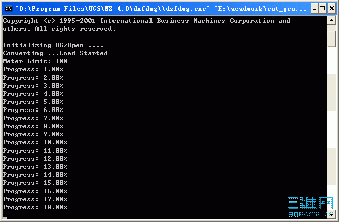

  O* {5 p3 f" V! k" z: ]/ X% J3)转换时是否看到转换窗口,如附图所示;% K  _! f$ Y. }( ~+ w8 m8 I
: P3 e$ g: h8 ]6 u

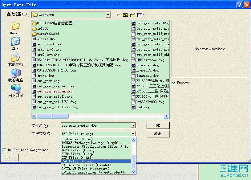

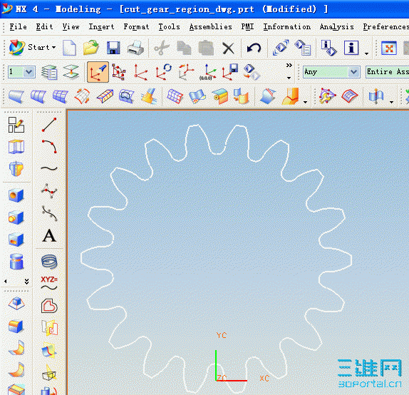

4)可以试试直接“文件—>打开”的方式直接打开dwg、dxf文件,操作、及效果见附图;5 W' u7 H8 Y! _/ }3 ^0 A
% M* \) ?' Y( u# c

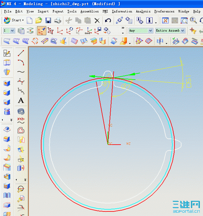

发表于 2010-2-2 16:30:08 | 显示全部楼层 来自: 中国河北廊坊
出现显示异常的情况怎么解决?这种情况如何避免?
