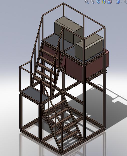

% ]2 p3 H7 _$ W$ L1 y+ O/ A! S看见坛子里有朋友做平台,刚好自己也遇到一个具体的工作项目,
4 ^2 K5 r% g; X2 l, h' N* Q我们的设备需要一个油箱支架,有高度和安全要求,和大家分享下,* O2 Q5 C! Y7 o4 p
没作好的地方请多指点.9 G, t; D! X. r& e! U' _' p9 l
PS:个人感觉焊接这个特征太有用啦,再也不用一个个零件去装配的 新型油箱架.rar (1.02 MB, 下载次数: 630)

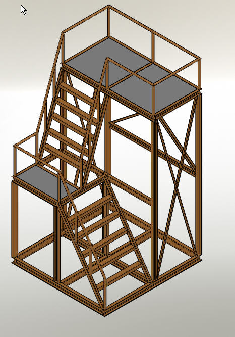

发表于 2010-2-4 10:14:37 | 显示全部楼层 来自: 中国北京
感觉扶手有些低,上梯子的话手够不到扶手

发表于 2014-4-26 17:32:32 | 显示全部楼层 来自: 中国天津
楼主,模型中有些边角未处理,背部的十字架也与外表面不平行。

发表于 2014-4-27 11:16:29 | 显示全部楼层 来自: 中国浙江绍兴
护栏高度不能低于1100 我司是这么规定的。出于安全考虑。

发表于 2014-9-28 15:32:51 | 显示全部楼层 来自: 中国山东莱芜
很多焊件相交部位没有裁剪
