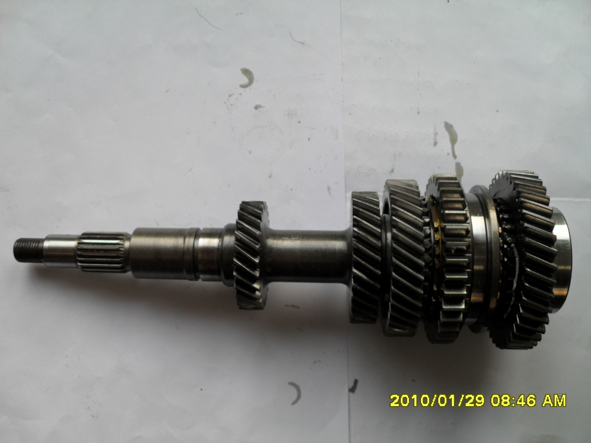

求此轴的工艺及粗糙度,设备用什么好% Z0 y/ Y, i& k- j$ i' F8 Y8 t
感谢2楼,一看就是行家,这个是汽车变速器输出轴总成,由一些轴,键,齿轮组成,从右到左最后2个是轴齿一体的,请教下,你们的图三维为主还是二维为主?传统机加设备不能加工吗?谢谢

2 V% v' W0 t$ M& {) C2 T从图中看从右侧开始,第一、第二、第三个齿轮应该是套在轴上的。
/ [) ~) {& I6 R6 J( N4 e9 U所以主要就是要加工和轴一体的第四、第五、第六齿轮。9 S# c# C9 i! `1 _2 Q0 T1 t
第一,粗车各部位尺寸直径留2~~4mm后,调质。
8 j" a* M) F5 z! t- D% I& ^第二,上齿轮铣床(或滚齿机)粗加工第四、五、六齿轮留磨削量。
2 D) o, p% D2 B: Y+ A第三,对轴进行相应的热处理(本人不是搞热处理的。)
$ N+ C$ {2 H& Z第四,用数控车床精加工各部位至要求。, d" j) @% I* |4 z2 n* M
第五,上齿轮磨精磨四、五、六齿轮。; A0 A( P1 v# ]6 z! h2 f
(精加工后所有配合表面Ra1.6~~0.8)

楼上的兄弟你第四步有问题(第四,用数控车床精加工各部位至要求。)该轴的材料应该是45#或40cr的锻打件,调质过后的硬度应该在HRC45~50之间(也最多是轴颈部分的局部调质处理罢了,齿圈部分在齿形未加工出来时不做热处理),这样的硬度数控车床是很难加工的,一般直接上外圆磨床将轴上各加工到要求(要分粗、精磨,且粗磨前应有校直工序,根据热处理变形量的大小确定是冷校或热校)。且在热处理之前你还漏工序了——明显的是少了一道上插床插花键。由于汽车上的齿轮6、7级精度就可以了(以传递扭矩为主,不像机床的传动齿轮对齿形精度要求那么高)所以磨齿的工艺成本太高也无必要。只要滚齿后做一个齿面淬火就可以了(现在应该知道为什么要用局部热处理了吧),这样的话工艺路线就会变短,工艺成本就会降低。而且整体的机械性能也不会差(欢迎交流)

安有同步器喔,要配套?三包赔付高哟。

轴的硬度不需要太高,强度是要高一些。即便硬度高车也是可以车的,陶瓷刀片就不贵。

全部可以用传统设备加工,只是为了效率和精度可以用数控来加工,具体设备要根据工艺来定

汽车的输出轴肯定不是普通材料的,至少应是渗碳件,$ g9 N* |+ Q% A3 I3 P
因为齿面要求硬度高,心部要求有韧性,至少要渗碳,接着去碳,
* K* S5 S: U" g. C8 \+ P1 M7 u. Y磨齿也是必需的。

1.关于材料的说法不太正确,必须用20CrMnTi或者更好的材料,热处理渗碳淬火。齿轮一般滚剃工艺即可,保证热处理后齿轮精度8级。
# z# U" p/ a' w( X/ h3 c/ C9 ]2.关于工艺,你可能是做少量配件,那普通通用设备也可以。大批量生产就不那么简单了。齿坯数控,花键冷挤,如果做同步器,那些倒锥齿,三角齿等等更少不了专用设备。

7 O. j- [1 B# S/ T. s, |一、该件是汽车变速箱部件中的一部分,所有齿轮和齿轴材料均为20CrMnTi(应用于重载荷、抗疲劳的场合)
5 L$ }% V, W8 ?. B8 g' A; b7 |7 x二、(1)所有齿轮工艺:锻造--喷丸(去氧化皮)--粗车齿坯(留精车和磨孔余量1.5~2,普车)--正火去应力(170~210HB)--精车齿坯(留磨孔余量0.5,普车和数控车均可)--精滚齿轮(公法线留0.06~0.09以便剃齿)--剃齿(公法线=图纸的最终尺寸-各厂家热处理时变形量)该变形量一般0.06~0.1--渗碳淬火(层深0.9~1.2;齿面硬度58~62;心部硬度30~35)--喷砂--磨内孔(用三根弹性节圆棒放在齿槽中定心磨内孔和一端面,再在平面磨床上磨出另一面)--珩齿(以内孔定心并锁紧)该结构上的所有齿轮工艺到此为止,若精度要求高可改珩齿为磨齿。9 }0 [- {. U! a% w# Z: \
(2)左边齿轴工艺和上面齿轮工艺基本相同,轴承位和配合处也应留磨削余量0.4~0.6。而花键部位在热前粗滚好(花键滚),大径和键宽两侧均各留0.1~0.15的磨削余量以便在花键磨床上磨好即可。

回14楼,该类花键是不用磨的,结构上也不允许。

材料如14楼的朋友说的一样用20CrMnTi为最佳!具体的工序个人在齿轮厂的上班经验来说的话 工序1、确定毛坯  2、粗 精车此轴   3、加工轴中滚花的部分   4、滚齿机上加工轴上的右旋齿轮   5、热处理   7、研磨此轴的中心孔   6、外圆磨磨轴的轴承挡和滚花这里   7、上磨齿机上磨齿轮   8、加防绣油包装(如有键槽在3 或4后面加工都可以)   具体的表面粗草度我想应该是0.8就最佳!!
