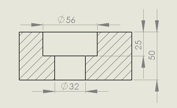

+ M" _9 l2 A1 t如下图1的孔
' G; \1 Q. ]  b# }+ M% s" l在尺寸标注中:φ5×φ9×5D   其中的5D是什么意思?????  B$ U- c( \% {6 ~. d( \1 @
那么5指的是什么意思?8 ?% \- N3 G8 s( s' }! @
D又是什么意思???2 p) y2 ^" }$ {6 X: y
' d* y. b$ R+ Q/ I& |; g3 f还有螺纹孔也这样标注?!M5×15D? 这里的15标注螺纹的长度??? D表示什么???公差代号里没有这个字母啊????
9 D8 Q! X7 W* f: F0 p
) O; G5 Y8 p3 I# q0 d' N+ [/ i4 k% T' u# s9 f$ |* f4 E. D

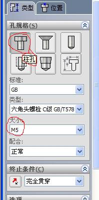

然后我们用“异型孔”的“柱孔”来画三维的时候: @& g4 `4 ?* e: ?% c! U
大小是用M的???是螺孔么??
0 h7 v7 Q" D9 o可是标注的是φ该怎么弄???????6 ]3 I( O* T1 k1 |: b& [" o0 G8 |

* u8 T1 x4 R! n( a* D* M* [- Q; U5 ?- G
: ]8 _' X" ]5 `5 Y8 k! U+ J7 {9 I好像是出错了吧,M5搞出32来。
$ D4 G8 k7 [, T6 E& _- l老大,你是不是用“异型孔”做的?不对呀!
 楼主| 发表于 2010-2-1 21:36:36 | 显示全部楼层 来自: 中国福建厦门
4# aft_huy ; N6 h' r+ M+ g/ `3 V, Y# {+ H
8 |% I# V9 F$ k1 j我只是做个比喻而已  这两个尺寸是不关联的!!!

发表于 2010-2-1 22:20:44 | 显示全部楼层 来自: 中国江西九江
( W& h4 f: v: {  v大小是用M的???是螺孔么??
& C: c( ]0 R0 l4 v5 M8 S可是标注的是φ该怎么弄???????/ _' D4 E" A, |/ ~0 L5 d; f
/ G7 ]) j  ?) _2 T
是表示根据螺钉M,来确定孔的大小。
7 v) k7 G' p( a是光孔,是φ。不是螺纹。
