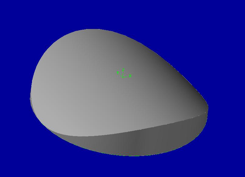

我要加工一个如图零件!  可是用各种MC粗、精加工都是加工不到位!

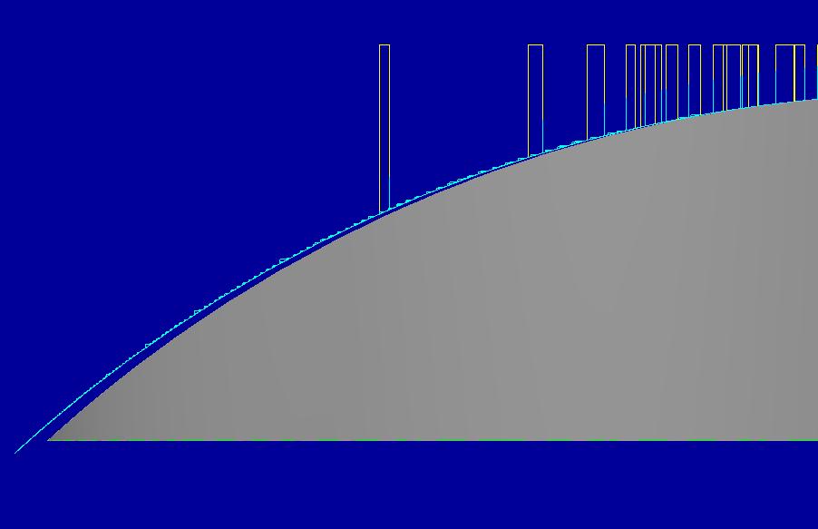

这是模拟加工的图,  为什么圆弧面加工不到位呀?

这是我的图,  大家可以试着编编程!  XT格式的!

发表于 2010-2-1 23:34:09 | 显示全部楼层 来自: 中国广东深圳
刀路是这样的了,那些跳刀控制下就好了

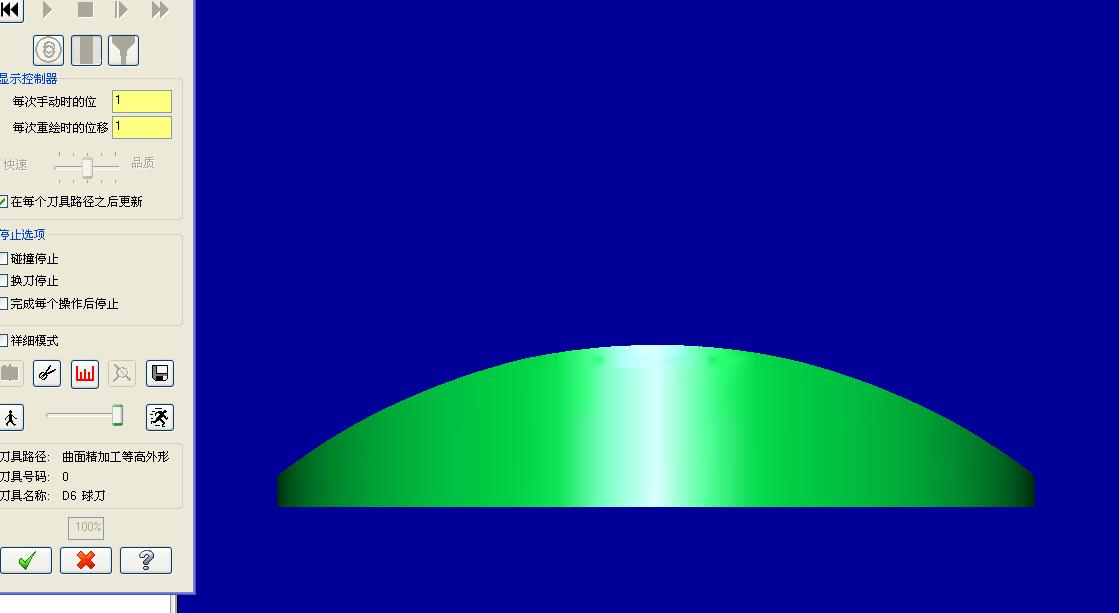

这种外凸型的曲面不应存在这种问题,刀路是刀具中心刀尖轨迹,所以你的刀路应该没太大问题!
发表于 2010-2-2 19:26:01 | 显示全部楼层 来自: 中国河北邢台
你设置的是刀尖还是球心
 楼主| 发表于 2010-2-2 20:41:14 | 显示全部楼层 来自: 中国河南信阳
是的, 我今天实际加工这个零件了,  加工到位了, 只是MC的显示问题!  谢谢了!

不是显示问题。。我汗。。

如果真的按你想象的显示到位了,恐怕见到加工出来的工件,只有哭的份了

不可能。你走的是啥刀路啊
发表于 2010-5-24 16:59:08 | 显示全部楼层 来自: 中国四川成都
我汗,那里是显示问题哦,明明就是刀具半径的原因
