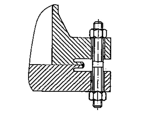

哪位帮算一下这台换热器的管箱法兰和管板的厚度?用SW-6算出来感觉很厚!
7 d8 I- \$ H0 I4 k% |9 W固定管板换热器:
7 k& s- _0 J% q( p! k7 \4 Q壳程:设计压力2.8, 温度350;管程:设计压力2.8,温度520,
2 s. x+ m0 l4 q. V( \7 h材料:15CrMoR  换热管:304,   38*3 *2700 684支,7 c% s. h* V: O
设备直径:1400  换热面积:210 M2
# E) W* P0 l2 u1 e" U9 L1 Y7 w3 i0 t管程:500/360,320壳程:120/320
; |7 {6 l. T7 \: T0 L$ {$ d# z折流板间距400
发表于 2010-2-4 14:53:33 | 显示全部楼层 来自: 中国北京

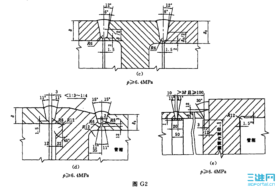

温度太高了,不建议采用法兰结构,建议采用焊接结构,要不密封不容易保证。
 楼主| 发表于 2010-2-4 16:26:22 | 显示全部楼层 来自: 中国江苏泰州
是采用这种结构吗?如何计算呢?能用151吗?
发表于 2010-2-4 16:38:40 | 显示全部楼层 来自: 中国北京
应该是这些结构:$ u" t5 p, p2 \8 O
