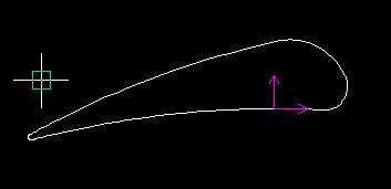

CAXA2009实体设计试用了,对画草图来说总感觉不如电子图板来得快,还不易准确。后来为了方便、快捷,就改用电子图板来画,再输入到草图上,但在扫描或导动时,往往拾取线条不是全部的,特别是曲线的草图,一部分没有拾取到,出来的效果就相差万里了。经过摸索,找到了一个诀窍,就是在电子图板画好后,用样条线再沿着线径重画一遍,注意画时线段越复杂的地方越要少移动距离,这样才能准确。样条线一定在起点相连,中间不能中断,否则和没画一样。画好后再删除老线。这样再输入实体设计草图后,扫描或导动时就能一次性拾取完整了,出来的效果和自己和意图完全一致了。这点小经验提供给大家分享。

楼主如果是打散后的文字曲线你也愿意用手工重新用样条曲线画一边吗???
 楼主| 发表于 2010-2-2 18:04:20 | 显示全部楼层 来自: 中国湖北宜昌
文字曲线就不需要用这个方法了,因为在实体设计中直接就可以输入文字的。

这么做太麻烦来,我用实体画草图就很好用,你是不熟练罢了
 楼主| 发表于 2010-2-3 08:14:39 | 显示全部楼层 来自: 中国湖北宜昌
jpg
jpg
7楼的,我发个图片,你看用草图好画吗?曲线是非圆的哦,多线断的哦!
