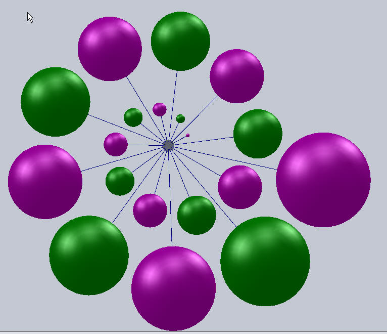

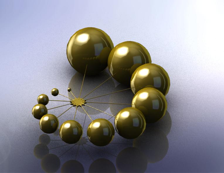

[分享] 在各位大师指导下,完成了随形阵列(有源文件)
发表于 2010-2-2 08:58:13 | 显示全部楼层 |阅读模式 来自: 中国河北廊坊
Snap1.jpg 零件1.rar (448.66 KB, 下载次数: 363)

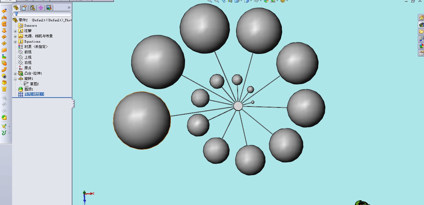

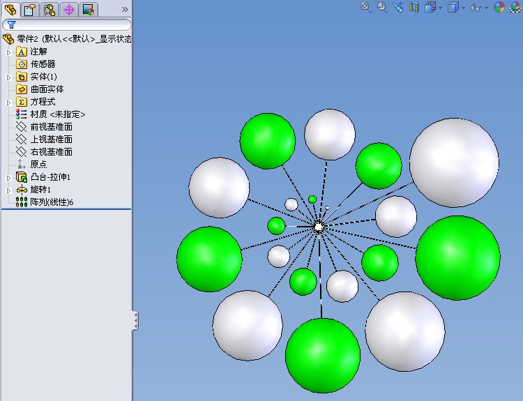

奇怪,刚才试了一下,结果如图。为什么圆顶直径没有随着递增呢?把模型传上来,请帮我看看。谢谢!
随性阵列.rar
218.45 KB, 下载次数: 151

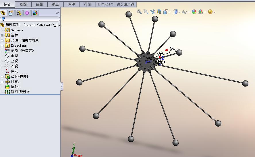

 楼主| 发表于 2010-2-2 09:37:48 | 显示全部楼层 来自: 中国河北廊坊
本帖最后由 gld123 于 2010-2-2 09:41 编辑 1 P8 D0 |0 z+ L( c9 I
, K; X! n" a/ Z3 X5 i0 s' U哈哈,你跟我开始犯了同一个错误,圆球尺寸也要同样和柄添加横8,就是尺寸连接数值

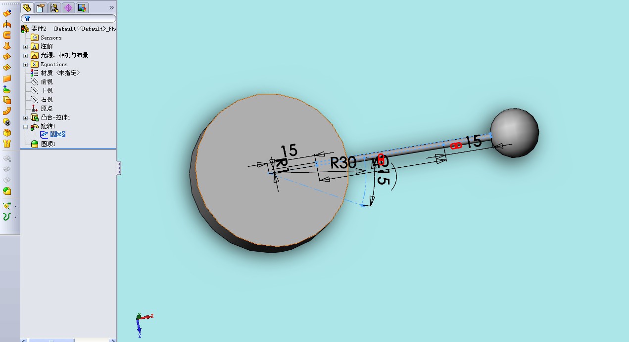

( s3 b6 @+ {5 T  L+ d请问各位大师,我为什么随行不能阵列?阵列之后还是线性阵列?- d9 {- f* {6 M6 a/ ~
$ W  L* C7 p4 M/ ^
阵列时候,圆顶变化了,但是随行没搞定,还请大师指教,能否解释一下,这个随行阵列的时候,那个圆弧的尺寸的作用,可以么?谢谢

发表于 2010-2-2 10:45:34 | 显示全部楼层 来自: 中国广东深圳
哈哈,你跟我开始犯了同一个错误,圆球尺寸也要同样和柄添加横8,就是尺寸连接数值4 Z6 w4 @, c5 j7 t9 x. s
gld123 发表于 2010-2-2 09:37 http://www.3dportal.cn/discuz/images/common/back.gif
  U5 |7 Q: q. K% l  @  P& b" C$ o7 ^
虚心请教,我也想到这一层,但苦于不知道这个圆顶特征的具体操作,没办法显示其尺寸,也没办法进行尺寸链接。请教了 谢谢!

- g4 E) O. g* J, P/ K" K% J看下,谢谢,这个是我的源文件,还有一些问题想请教楼主,谢谢* C1 P4 Y' \/ b3 Q! j1 s
  a7 X$ w" r/ b' S' E
; y, O! E( U) @7 [  h. p. B# e- y8 O/ x- q$ t
还有阵列选择尺寸作为方向的依据是什么?为什么选择这个尺寸?还请高人作答,不胜感激

 楼主| 发表于 2010-2-2 11:28:41 | 显示全部楼层 来自: 中国河北廊坊
13# 石朗林
8 D! [7 h) r& T4 S% {' J! n看了一下,问题在你的草图不能水平,要有一定角度,水平的话只能伸长,有角度才能圆周旋转

11# lyh020209 - o  T: G0 N; n3 n
点击圆顶模型,就看见了
发表于 2010-2-2 11:48:58 | 显示全部楼层 来自: 中国广东深圳
17# gld123
! n4 H! |, p$ Z) n6 ~, [* t1 t点击了,没有显示,奇怪,模型在上面

 楼主| 发表于 2010-2-2 12:15:09 | 显示全部楼层 来自: 中国河北廊坊
' U/ o! K) Z; c/ J, d; T" n1 @: o6 G$ O4 ?; A
18# lyh020209 ( y. [/ X! u: a3 n) x7 n+ A
我把名称改为1了,点击球出来呀 Snap1.jpg 随性阵列.rar (211.37 KB, 下载次数: 60)

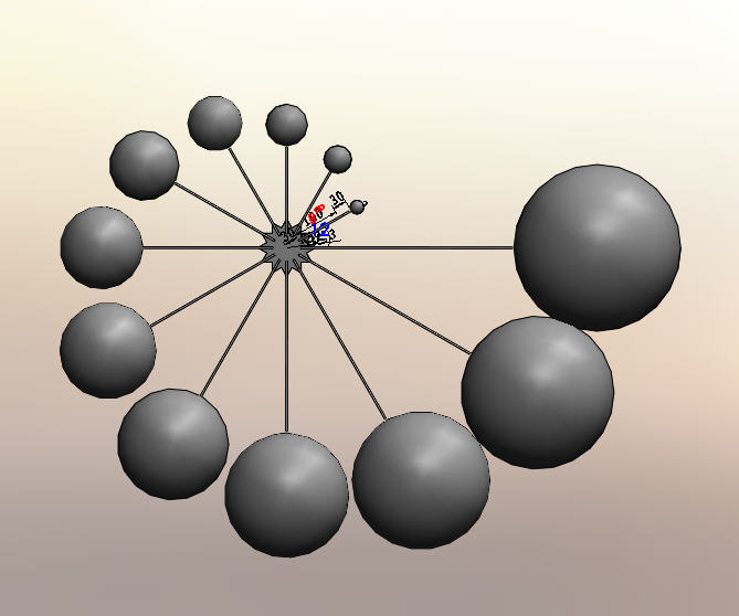

发表于 2010-2-2 12:20:01 | 显示全部楼层 来自: 中国北京
零件2里的实线不能被定义,而要把里面的构造线定义为水平或固定,这样就可以旋转了
发表于 2010-2-2 12:20:34 | 显示全部楼层 来自: 中国北京
说错了! 不是零件2,是草图2
发表于 2010-2-2 13:24:29 | 显示全部楼层 来自: 中国江苏南通
13# 石朗林 # O+ P: l) b- |, U, t# C. G
看了一下,问题在你的草图不能水平,要有一定角度,水平的话只能伸长,有角度才能圆周旋转( O6 }: K( _9 V: s  }3 n) e; a
gld123 发表于 2010-2-2 11:28 http://www.3dportal.cn/discuz/images/common/back.gif
) i' v& [) W5 z9 b8 c$ d% @
3 n3 P6 c, W! s7 D谢谢你,我固定了一下那个角度的构造线,就OK了,其他平行线取消平行,谢谢
发表于 2010-2-2 14:07:08 | 显示全部楼层 来自: 中国广东深圳
* t4 o+ y3 |5 z& }6 m- B
6 ]$ L" R" V% \7 D3 T终于出来了,感谢楼主。把已经做的阵列特征删除后,圆顶尺寸才出来,刚才又顺便试了用a或者b,都可以啊
