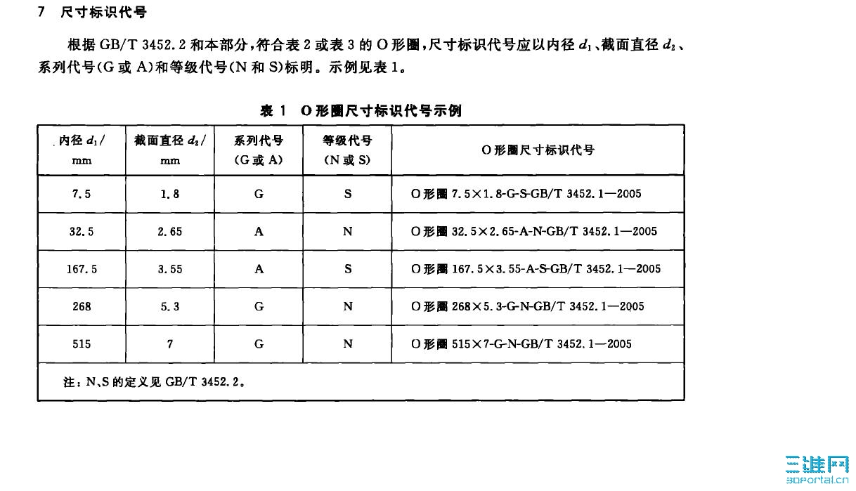

G ---一般用途(GB/T 3452.1-2005)7 [0 ?% |. p1 D7 _) s2 J7 f% b
S ---外观等级较高,特殊用途(GB/T 3452.2-2007)
发表于 2010-2-3 14:02:26 | 显示全部楼层 来自: 中国江苏南京
O型密封圈的选用应根据工况选用相应的系列和等级& R: c7 ?4 D/ J4 e9 X" @
国家标准规定:
& h8 x1 x  l0 i$ R; R% s系列有G、A系列+ E4 t& H* h; n) a- `  E6 L
等级有N、S、CS
* f; R+ q4 R+ F/ ]% P' c系列主要限定密封圈的尺寸公差# V3 ~$ t/ j; D' F
等级限定外观质量要求

参照GB/T3452.1-2005。
