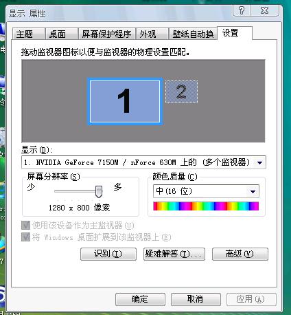

在打开NX7.5之前,在桌面点鼠标右键选属性2 G6 ?6 y6 {- W: I7 b
然后选设置,把颜色质量修改为中(16位色)然后再打开UG& Z* T; E- Z+ f1 F# e$ t
这样,花屏的现象就不会再次出现.....我的笔记本花屏是这样解决的% x# \) t9 R) W5 [
至于台式不知道是不是一样可以,大家可以试试- o& Q7 `# `- J" W9 C, \) f, L

 楼主| 发表于 2010-2-2 14:23:00 | 显示全部楼层 来自: 中国浙江嘉兴
据说在64位系统之下是不会出现花屏的现象的
+ J  U3 ]8 h* m. L但在32位系统好象就有这个问题* g0 Z, Z7 y6 P3 G. q
改一改颜色质量就可以了...+ q8 q7 @: h' b6 i% F: T  a
我现在在用NX7.5了,感觉非常爽

发表于 2010-2-4 09:18:07 | 显示全部楼层 来自: 中国广东深圳
这样另解决了,不过真彩颜色太差,显示效果太差啊,有锯齿!

发表于 2010-3-21 13:49:19 | 显示全部楼层 来自: 中国山东烟台
改颜色设置这个方法我在台式机上试过,不行,我下载了7.5的crack,复制到ug安装文件里,花屏解决

我的刚开始也是这样,后来我帮显卡驱动升级了一下就好了。

以降低一半色彩数为代价
* i: P8 e4 D/ [9 R下下策
发表于 2010-3-25 17:30:26 | 显示全部楼层 来自: 中国河北秦皇岛
不同意降低色彩质量的做法!引起这种现象的原因是显卡硬件3d全加速造成的数据量不均衡造成的,普通显卡的处理单元越多产生这种现象的机率越大,这也是普通显卡和专业显卡在驱动的区别之一,专业显卡主要指标是3D视觉(3D visualization)的处理计算!
; y! u* \/ T. M5 g  {1 g! K" s对于普通显卡的折中做法应该是:降低硬件加速---就是不要使用硬件全加速,既降低到一个自己认为合适的刻度(桌面右键---属性---设置---高级---疑难解答---硬件加速)。
