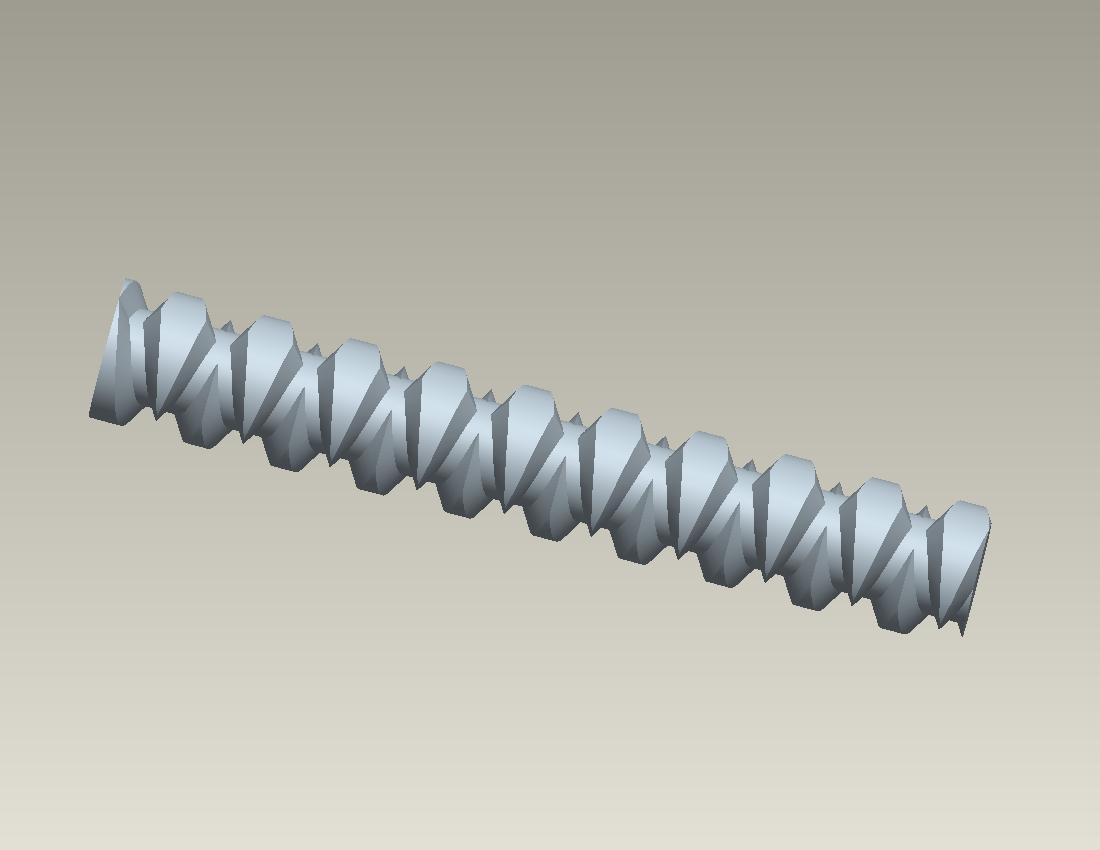

/ v: q: ~/ D! |+ }: W如下图,这个螺旋是先右旋上去,再左旋下来的。
$ P6 |8 c# q3 b& `, C' N" ~4 t想找地方加工个这种(导丝凸轮)。* p  U8 `; A- v. P' p! T
但是工程图不知道从何处标起,有达人帮下忙不?

文字说明,电话沟通!!
发表于 2010-2-2 17:07:13 | 显示全部楼层 来自: 中国广东深圳
分别注明两次不同的旋向与螺距,应该没问题吧

楼上说的有道理,只要标明两个螺旋扫描的螺距,旋向,螺旋角,横截面之类的信息

9 u& X# `6 u. e, N1 C+ W都什么年代了 直接给他3D图拿到加工中心 在标下公差就好了
0 `, j  Z6 n8 N4 ?) ?5 r' d2D图大多只是用来检测用的

呵呵,到什么年代公式都不会变,但你的加工中心是迟早要落后的

按照3楼说的应该没问题,本来我们平时加工的大部分都是2D的图纸,只要标注明白准确应该是可以的。

) ~* F+ j1 K( ~6 H1 n9 O, ]8 m2 P( Y& C也是哈,那我就把PART给了他,然后再把具体参数一写,2D图实在是不好标啊
