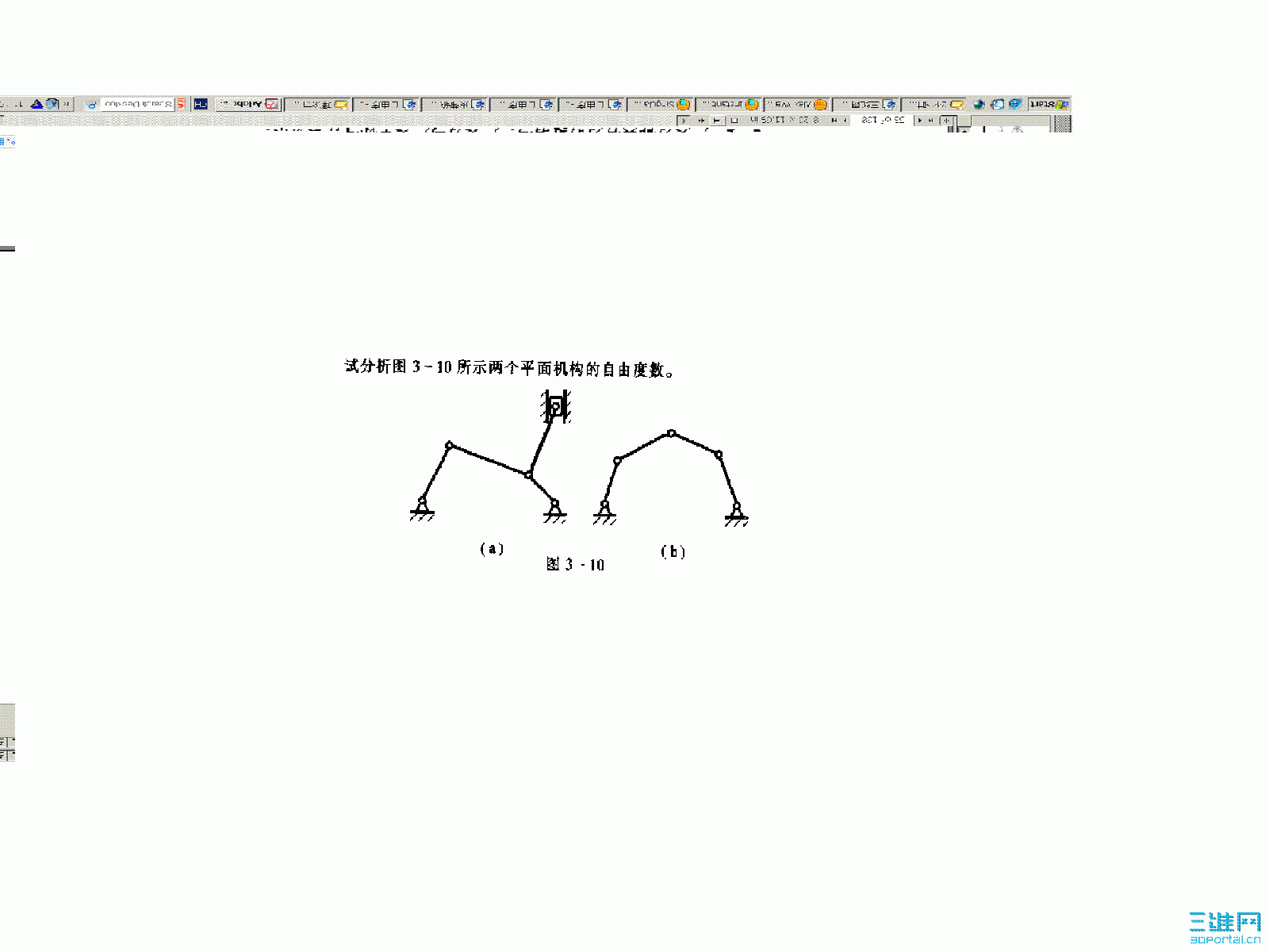

请问a中是不是一个自由度,
* g! B/ r/ t4 b( wb中自由度为0啊 untitled.GIF
 楼主| 发表于 2010-2-2 11:37:26 | 显示全部楼层 来自: 挪威
a中是两个自由度应该???
发表于 2010-2-2 11:46:22 | 显示全部楼层 来自: 中国江苏徐州
在同一个平面内,a是一个自由度
发表于 2010-2-2 13:59:49 | 显示全部楼层 来自: 中国贵州黔西南布依族苗族自治州
平面杆件系统中,一个杆件有3个自由度,一个铰对杆件是2个约束。图A是一个自由度,图B是两个自由度。
发表于 2010-2-3 13:56:04 | 显示全部楼层 来自: 中国广东广州
b是五杆构件,怎么自由度会是0呢,它有两个自由度+ a# |, O; {: h" Y4 w& Q7 w
. m: p% ]+ T5 @. o- d, N. A2 p
不过在谈自由度之前,你必须确定它有几个主动件
发表于 2010-2-3 14:36:43 | 显示全部楼层 来自: 中国广东韶关
a,F=5X3-7X2-0=1; N& t" a0 j# v; I/ t0 _) Y
b,F=4X3-5X2-0=2
发表于 2010-2-3 20:56:53 | 显示全部楼层 来自: 中国江苏无锡
a是一个自由度,多个自由度可以有多种可能的运动
 楼主| 发表于 2010-2-5 15:16:38 | 显示全部楼层 来自: 挪威
请问wsp第一个5*3,5表示什么?
发表于 2010-2-16 18:35:42 | 显示全部楼层 来自: 中国江苏淮安
可以把a作为两个机构看,滑快及其上的连杆和右边的固定连杆作为一个机构,和去掉滑快及其上的连杆剩下的部分的另一个机构,这样问题就简单了,) _' w& L5 A1 S2 x' j4 w9 @# r/ q
两部分合起来的自由度是1
发表于 2010-2-17 08:32:32 | 显示全部楼层 来自: 中国江苏镇江
图a应该是一个自由度
