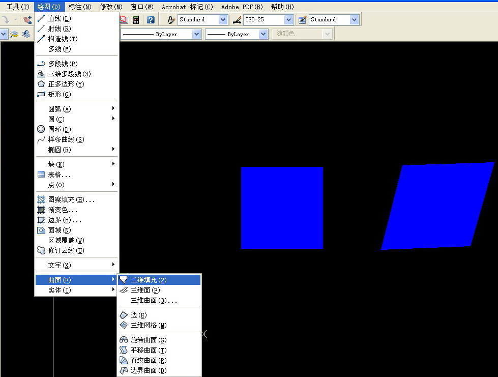

用“图案填充”功能就可以了
发表于 2010-2-2 16:24:59 | 显示全部楼层 来自: 中国北京
使用实体的二维填充就行了。" E; h! i" U; r
我也画了一个。

1# tianyang - R5 k2 G% \" X$ r$ b
这个是填充图案后删除了填充边界。
发表于 2010-2-5 09:34:25 | 显示全部楼层 来自: 中国北京
使用实体的二维填充时,属性里显示是实体,顶点可以编辑,
* E  x5 L' O2 P0 O8 Z( T这和楼主附件里图形的特性是一致的。
! I" w& V( y0 y% ?* ^4 v2 J, z普通的填充不可以。
