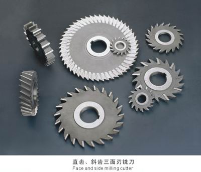

我所了解的三面刃的刀片是三角形的,盘刀(面铣刀)的刀片是四边形的,还有什么区别吗?一直对三面刃不太了解,哪位大侠能详细介绍一下?

三面刃铣刀,简称三面刃。三个刃口均有后角,刃口锋利,切削轻快;
: T1 O* L' l  A1 M- u7 `0 S* g) ^) [盘铣刀主要是铣大端面用的 因为盘铣刀的直经一般比较大 铣大端面是铣削比较快

三面刃铣刀:其两侧面和圆周上均有刀齿,刀口锋利。
, O. C* [) w. X8 U! l, [盘刀:端面和圆周上均有刀齿,也有粗齿和细齿之分。其结构有整体式、镶齿式和可转位式3种。4 F9 J9 ?/ R! _( d, B5 y7 w5 \
' p1 O7 C) O- ]" m0 _* z* {加工的区别:
5 c& @2 h- _6 s三面刃铣刀,用于加工各种沟槽和台阶面;
* H" c1 m3 V# y, \% j6 U盘刀,及面铣刀,用于立式铣床、端面铣床或龙门铣床上加工平面,
华氏911 + 2 技术讨论

三面刃铣刀也用在倒角,平端面时候1 \+ [3 I/ n" m
盘刀刀盘有四边的,还有多边的。多用于粗铣。

三面刃铣刀每齿有两侧及外圆三个刃,主要用于铣槽,盘形铣刀刀盘上镶有多个刀片,主要用于铣平面。见下图:

楼主他们两的功能盘刀主要是铣大端面用的 因为盘刀的直经一般比较大 铣大端面是铣削比较快的一种而三面刃铣刀在三个面上都有刃口,三个面是顶面和两侧面;而锯片铣刀是只有顶面有刃口,两侧面没有刃口。
, F# S0 {: [+ _% N2 Z4 V三面刃铣刀可用来铣平面、长的沟槽、台阶面等,用途较广。区别是三面刃铣刀比盘刀用途较广。

三面刃铣刀每齿有两侧及外圆三个刃,主要用于铣槽,盘形铣刀刀盘上镶有多个刀片,主要用于铣平面。见下图:6 P3 [5 m* Y* y  b, @. O% u
gaoyns 发表于 2010-2-2 17:21 http://www.3dportal.cn/discuz/images/common/back.gif
- c# a7 f  w) ?8 l6 x6 ]9 G; D  R: x2 n8 f" H. ?
看了大家的回答,了解了不少,另外还有一个问题,直齿、斜齿三面刃铣刀在使用上有什么区别(受力特点、用途、使用寿命、价格、制造方法等)?
