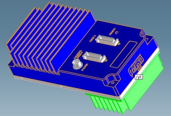

这个CCD上的LOGO怎么才能删除呢?如果不删除它能否出工程图呢?这个是加拿大DALSA公司提供的CCD实体。我搞不定,我在出图的时候出到99%就卡死了。我怀疑是此图的问题。附截图和PKG文件。热心的朋友帮我看一下。谢谢!

. H# d( G5 b9 u/ O# E: q4 h1 _零件真的是很烂哦,转档后零件错误很多。" @$ s3 q( s5 S# i' o- g# r
修好了给你。
  j) N* q4 p( o, G# Y4 S你LOGO的高度才0.005,但是转档后的精度却没有这么高,当然会有问题。
ES8K CCD DALSA-ok.rar
