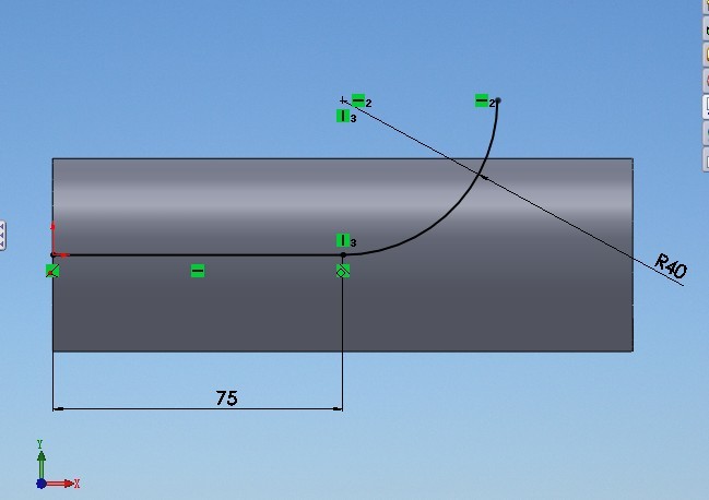

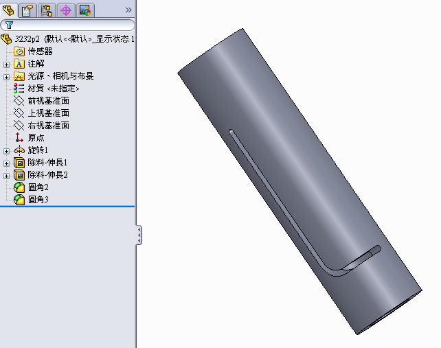

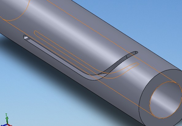

8 }! J) q1 I9 d8 w这样的效果如果做才好,我用的是实体扫描切除,但是效果不是很佳,不知道用什么方法做会更好??如图的草图就是展开后的铣刀路径,

刚才试了一下,感觉楼主的已经很顺滑了。不知所言“效果不佳”指哪方面?

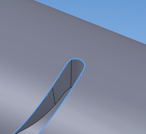

结束的地方不真实,你没有放大来看吗??跟本就不是铣出来的样子

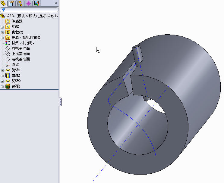

发表于 2010-2-4 14:24:33 | 显示全部楼层 来自: 中国北京

发表于 2010-2-4 15:24:44 | 显示全部楼层 来自: 中国香港
http://i264.photobucket.com/albums/ii189/waitonewait/pic.jpg
2 B! a9 }  [; k" s
& m0 P5 p2 j/ R- I8 _這樣嗎?

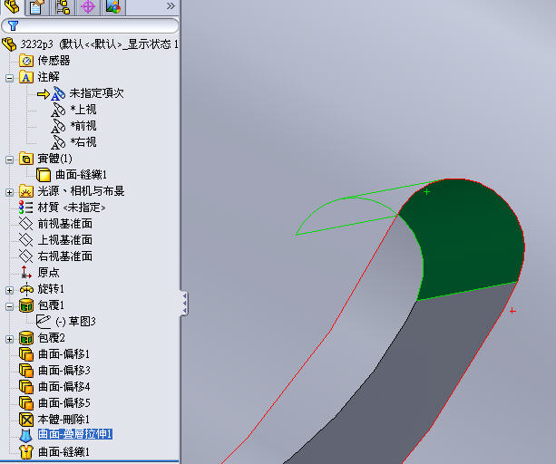

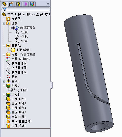

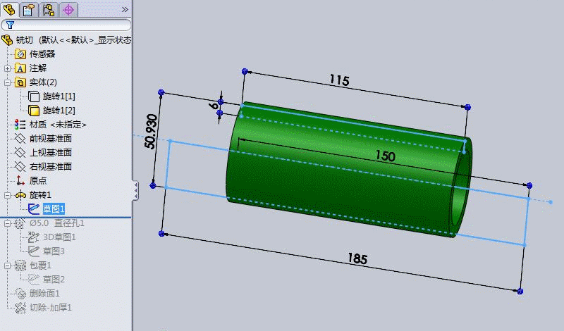

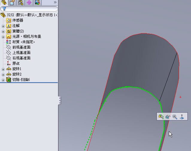

发表于 2010-2-4 16:02:12 | 显示全部楼层 来自: 中国广东惠州
結束端有點變型,用了幾種方法都不行, 拉伸作法達不到 40r,包覆的做法切割面向圓心作不出洗刀的垂直面,最後用曲面作法最完美.
, Q' i* o* a! s原樣下方綠邊不順, U) i- |" f: g! z4 L7 ?1 h6 a
cutp3.jpg ! J9 _5 ~& D# s2 ?) `; s
) I8 w6 `+ r$ ]: o
此作法收尾完美
/ X4 S( J2 u; ~* @9 w  v cutp2.jpg
5 @- T# h; q* M1 ^3 U! V拉伸$ _6 b$ V! X* v# B, y
4 u7 m% _" M+ \# s/ p- c7 R( O& q" L  Q
包覆
9 Z& h" i7 G' x cutp6.jpg # c9 V8 ~' @- @+ O/ f
3232p3.rar (198.9 KB, 下载次数: 80)
 楼主| 发表于 2010-2-4 16:32:40 | 显示全部楼层 来自: 中国江苏常州
& T& o; R1 j% ]: d3 u/ Z6 `
" a5 f" G% f1 S( p2 T3 H8 o1578225
* t$ O2 o! V7 ~5 H3 @1 i. ~原樣下方綠邊不順/ U! w/ j, B* W1 y9 Q
1578227
) u1 M0 a3 e7 F% h/ d3 g: Y
/ u9 Z& L: U8 G此作法收尾完美" s2 M) z) g; ^2 `2 E8 `' d
1578226
& Z" E6 v* W2 P' m拉伸
% U7 N9 \4 `# `2 j' _% v1578228
- o) C1 M) H: i1 [( P  ?" Q6 J- u# @* Z4 h) n9 l: Y0 E9 g
包 ...
+ g. n4 B, O/ `7 e2 ]& g, Mdanilso 发表于 2010-2-4 16:02 http://www.3dportal.cn/discuz/images/common/back.gif
: [. N5 F% E+ f
% N2 b+ r, H2 [7 f( {' ~$ X8 N
) O# q- I" _1 e是的,还是大师做事情认真,什么事情都认真做过后才发言,而不是以”经验“先说话,而没动手,我原文件就是不完美,本来理论上是可行的,但是效果确实上不了台面,原文件在结尾的地方线都不平整,$ u+ z  T5 p/ f5 E& Z3 w2 k
看了文件了,这样的效果才能拿给客户看,人家也挑不出毛病来呀!!!谢谢!!!!!

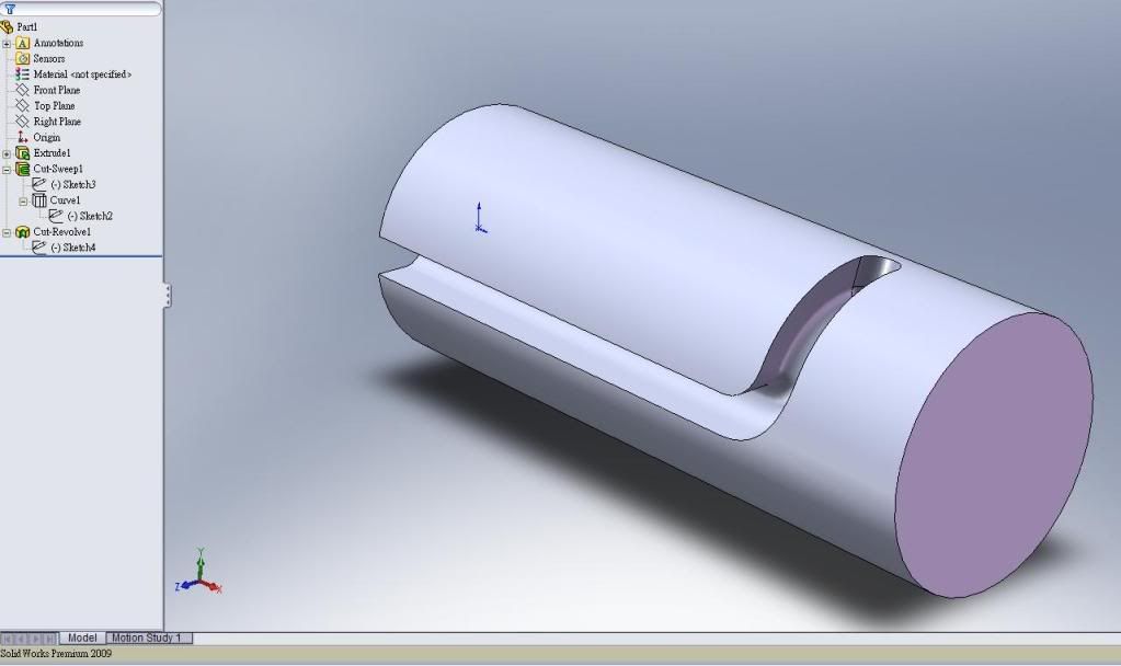

发表于 2010-2-4 19:08:24 | 显示全部楼层 来自: 中国上海
danilso 不愧是曲面大师 ,佩服' b0 q) M/ Z! C' [$ r% m+ j
, f) \: X& z3 {5 M, D我也做一个,自认为完全满足楼主要求。$ @4 E' W, [! B( |6 ?( o7 k
% l  O5 }7 [- G% r# h! R; Y2 s9 Z

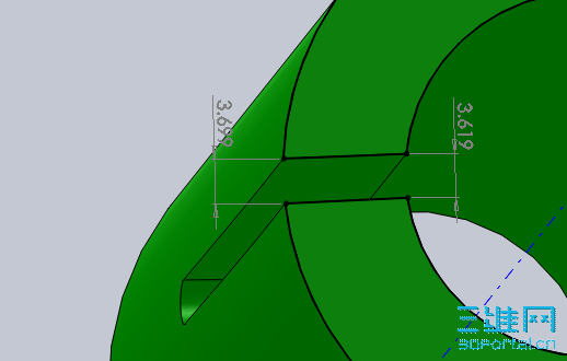

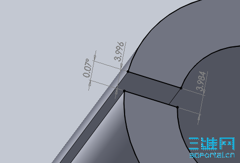

. n  Q- W4 S& z$ w% W' P: g0 g9 R# V% t
这是楼上各位画的,看看是不是能行?加工起来可以么?
& f5 z/ m) c# g/ ? 截图01.png
发表于 2010-2-23 15:48:15 | 显示全部楼层 来自: 中国北京
还真是,没注意到;而且内壁的两条线不是平行的!
发表于 2010-2-23 16:21:00 | 显示全部楼层 来自: 中国上海
和各位商榷
# d" b) ]9 d( \; M% F" ]$ B; Z    此槽由圆柱铣刀按轨迹铣切而成。所以要求槽型的深度方向指向圆柱中心线,槽底和槽口等宽。/ ~4 ?& f( V4 ^7 i" q
用实体扫描切除方法可以达到上面的要求,但是此功能只有在SW2009版本以上才有。楼主的实体切除做法铣刀路径是用投影曲线形成的,与自己要求的“展开后的铣刀路径”的说法矛盾。Bosh 朋友在17楼的实体扫描切除法中,路径展开后曲线部分并不是楼主要求的圆弧形。我觉得用包覆方法获得路径,再作实体扫描切除可以达到楼主的要求。$ P# z- g! ^- s
    Bosh 朋友在4楼说的拉伸做法由于不可能保证槽型的深度方向指向圆柱中心线,肯定是不行的。
# a$ f" R  ?) e  L: W6 Y2 q    danilso大师在12楼贴出的曲面做法,粗看没有问题,后来仔细一想平面上宽度为4的槽形包覆到圆柱面上,即便是水平直线部分其槽宽已经小于4了,曲线部分误差更大。所以说这个做法也有问题。
3 F1 m6 T$ v" I' W8 P8 L+ Q    可见用包覆做法可以得到正确的铣刀路径,却不能直接得到正确的槽形。因此还是必须先由包覆得到正确的路径,再由路径得到正确的槽形。
$ f# r4 a# D- E    前面说过用实体扫描切除可以达到要求,但是这必须用SW2009以上版本,我在14楼的做法可以在低版本上实现,sundavid 朋友可以再验证一下形状是否正确。
