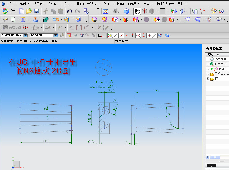

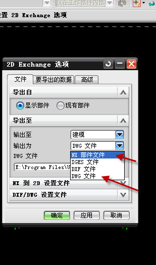

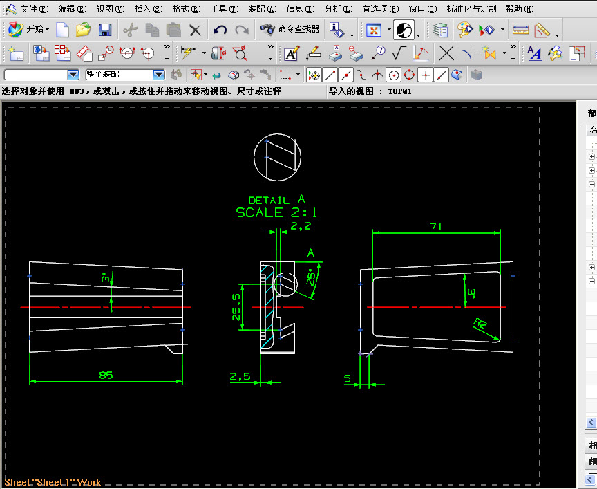

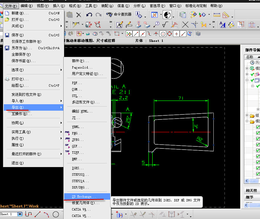

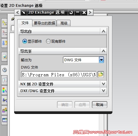

步骤:三维建模---制图(投影你需要的视图,标注等)---导出。。。。。。如下截图:
/ E( s% F( G7 L3 F/ E4 y 1-1.jpg 1-2.jpg 1-3.jpg 1-4.jpg 1-5.jpg 1-6.jpg
beyond2009 + 5 应助

为什么我到三视图无法点确定?导出2D-exchange,确定按钮式灰色的。求解,不胜感激!
发表于 2010-7-13 11:32:47 | 显示全部楼层 来自: 中国广东深圳
导出的DWG格式是哪个版本的啊?
