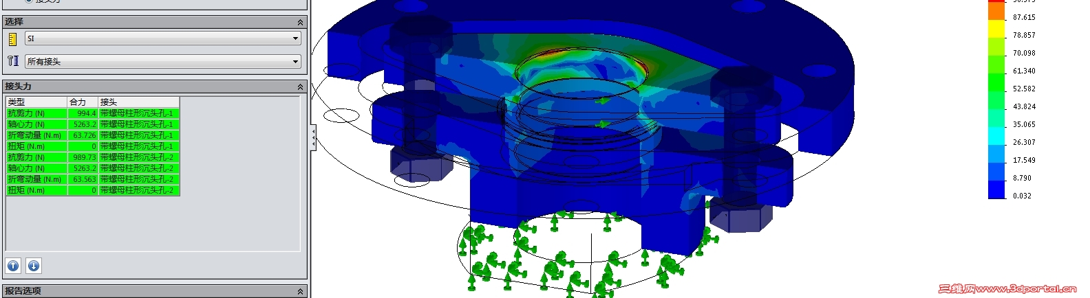

Simulation有没有相关螺纹连接强度分析的实例?希望指导.谢谢.

计算螺纹紧固件本身强度可以采用机械工程师V3,机械设计制造系统等软件
4 R! e1 v! {# Z% z- L) V. c计算螺纹连接局部强度可以采用有限元软件直接计算。
* O- ]2 _6 w4 M. q有限元软件不能计算螺牙强度
发表于 2010-3-6 22:41:35 | 显示全部楼层 来自: 中国北京
可以分析螺纹牙的受力情况,但是你确定需要么?一般都是近似简化为平面轴对称问题,如果完全真实的仿真计算,是没有必要的!机械手册上的经验公式就够用了!

发表于 2014-9-10 09:38:40 | 显示全部楼层 来自: 中国上海
