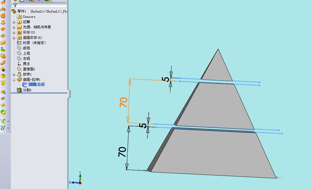

发表于 2010-2-2 19:00:25 | 显示全部楼层 来自: 中国香港
这样??
 楼主| 发表于 2010-2-3 09:25:23 | 显示全部楼层 来自: 中国上海
对  怎么弄啊
发表于 2010-2-3 11:38:22 | 显示全部楼层 来自: 中国江苏常州
分割后都是单独的实体,楼主可以利用插入特征——移动实体——来添加一定的配合即可达预期目的!
发表于 2010-2-3 13:01:41 | 显示全部楼层 来自: 中国浙江杭州
在分割时草图尺寸自己定好不行吗?
发表于 2010-2-3 14:03:01 | 显示全部楼层 来自: 中国江苏南通
这样做可以不?
 楼主| 发表于 2010-2-3 14:11:54 | 显示全部楼层 来自: 中国上海
谢谢  受教了
