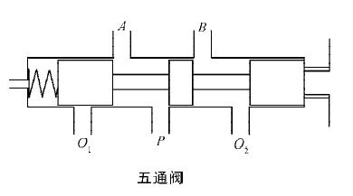

[求助] 这个气动阀到底是怎样工作的?

这个阀门是不是上电后,1,4相通,
- a, ^# D  O8 H, B0 e; x( D# K; a& Q+ W  \' s
2,3相通啊

可以吹口检查验证一下来确定。

发表于 2010-2-3 16:51:16 | 显示全部楼层 来自: 中国四川成都
在阀体上是有功能口标记的。其顺序为(左起):5、4、1、2、3。
/ c  g0 A+ ?# A9 P1 ?7 H7 y! ^贴个示意图
; q, D2 @8 O7 c6 d+ e* s' o; \& c/ s5 f2 j8 q0 a3 d5 P

发表于 2010-2-4 09:13:56 | 显示全部楼层 来自: 中国云南昆明
仔细看一下产品标牌或者产品说明,应该有标明的。实在找不到,可以吹气检查。先确定3的位置,常态下不和任何口相通。阀芯换向,继续向3口吹气,可以确定2口。常态下向2口吹气,确定1口。阀芯换向,向1口吹气,可以确定4口。至此,所有的口都明确了。
