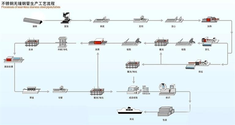

不锈钢无缝管的生产流程是什么?

发表于 2010-2-10 15:54:10 | 显示全部楼层 来自: 中国辽宁沈阳
本帖最后由 点识 于 2010-2-10 15:56 编辑 9 i4 t! F5 E( h: \* T7 ^
( \9 K# B4 z4 K1、无缝钢管生产工艺流程:管坯——检验——剥皮——检验——加热——穿孔——酸洗——修磨——润滑风干——焊头——冷拔——固溶处理——酸洗——酸洗钝化——检验——冷轧——去油——切头——风干——内抛光——外抛光——检验——标识——成品包装。- g" G; O7 ^& H# v% s8 W' s
2、工业用无缝钢管生产工艺流程: 管坯——检验——剥皮——检验——加热——穿孔——酸洗——修磨——润滑风干——焊头——多道次冷拔(轧)——固溶处理——酸洗——酸洗钝化——检验。
lauhob + 3 技术讨论

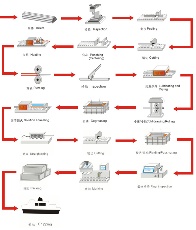

发表于 2010-2-10 17:17:36 | 显示全部楼层 来自: 中国上海
无缝不锈钢管也称不锈钢无缝管,是用钢锭或实心管坯经穿孔制成毛管,然后经热轧、冷轧或冷拨制成。无缝钢管的规格用外径*壁厚毫米数表示。
7 r% _7 Z* H0 ?) e' P7 c, x不锈钢管的的生产工艺:
% z( }6 ?2 A$ G/ V- fa.圆钢准备;b.加热;c.热轧穿孔;d.切头;e.酸洗;f.修磨;g.润滑;h.冷轧加工;i.脱脂;j.固溶热处理;k.矫直;l.切管;m.酸洗;n.成品检验。
