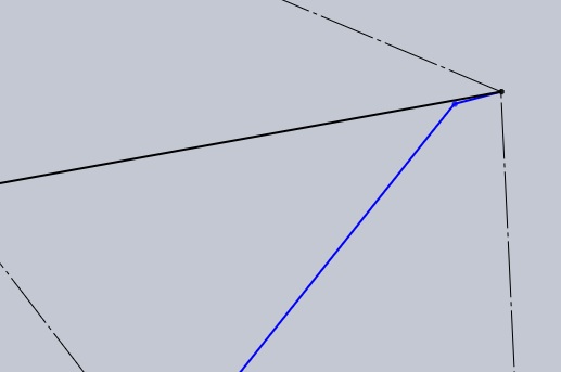

本帖最后由 w_hs1 于 2010-2-2 21:33 编辑 : b2 T/ s7 V. d( l/ N8 e1 R
: v" ^0 j# Z3 {% [% ^画五角星,拉伸、放样、扫描都是可以的,为了练习用扫描也是很不错的。! R: d3 K$ c$ `2 g, D& t
楼主的引导线草图,那五角星中有一个角放大后多了一段线,去掉此多余的线,并合并端点,就可以正确成形。
; h9 t- |# t( _, v+ `6 d: K
8 L/ G, Y! e7 u$ w' s9 o 1.jpg
* M3 F% u# j7 Y" F) J5 x

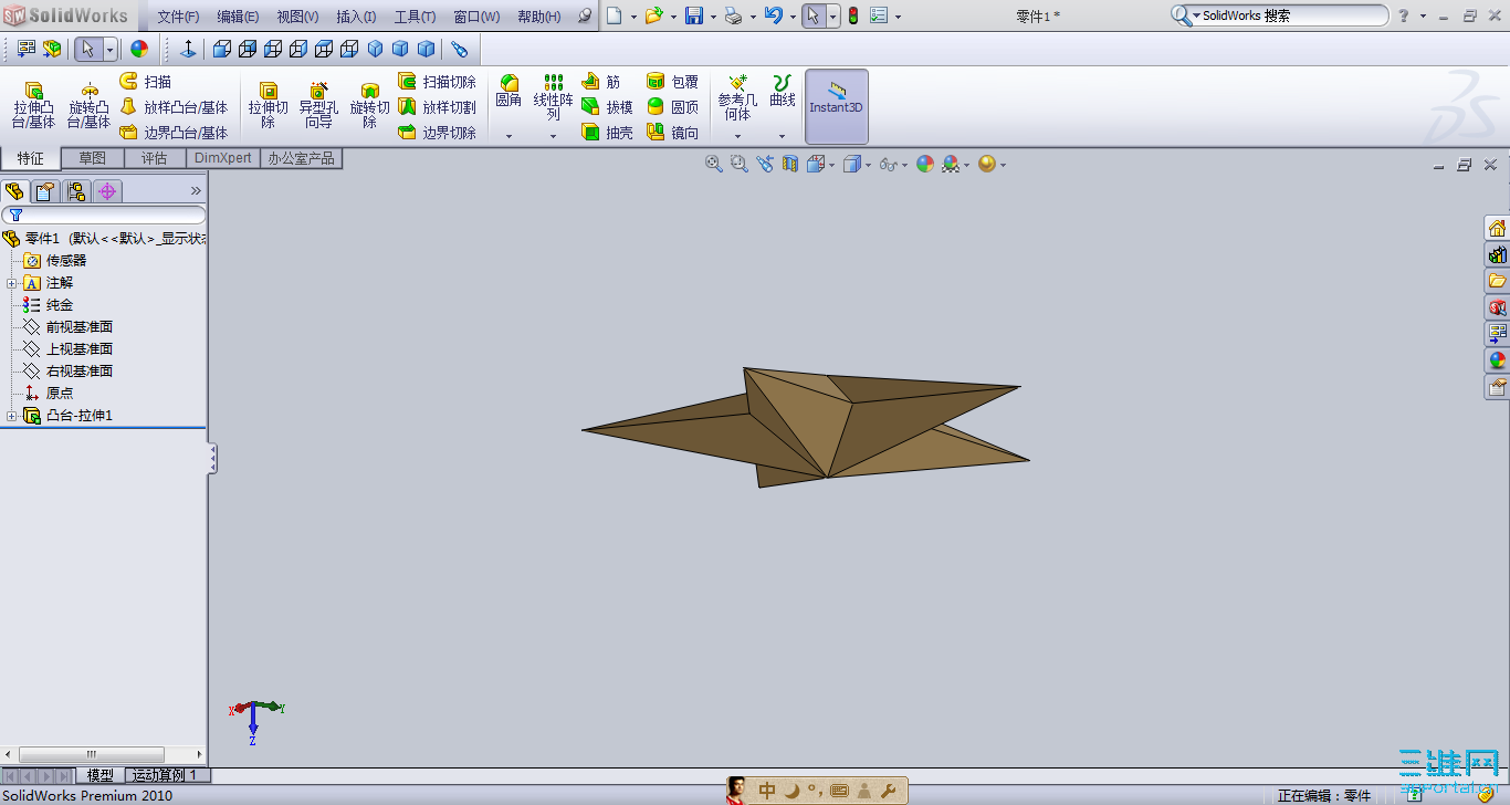

7 f$ r0 b# S* {$ l1 B0 l  o5 N虽然可以正确成形,但是下图中可以看出轮廓草图中一个顶点与引导线是重合关系,而不是穿透关系。: H+ b, C! n8 {3 h+ t
3 t9 J7 |4 i- M8 P/ A. `7 x8 |! x- r1 I' W5 d% D' |* r
虽然说,通常SW的默认穿透点功能可以弥补这种疏忽,并可正确成形,以至于使有些人认为穿透与重合一样,并可以通用,其实这样还是不妥的。从下图可知这种重合事可以移动的(为何可以移动,留给大家想一想 ),如果是穿透就不可移动,所以说这两种约束关系是完全不同的,而且确实在有些情况下用重合来代替穿透会出现不可知的错误。这一点希望务必引起大家的注意。) e+ I9 S  S* ?3 ]
0 l9 I# _' ?- C. p9 I# x/ l

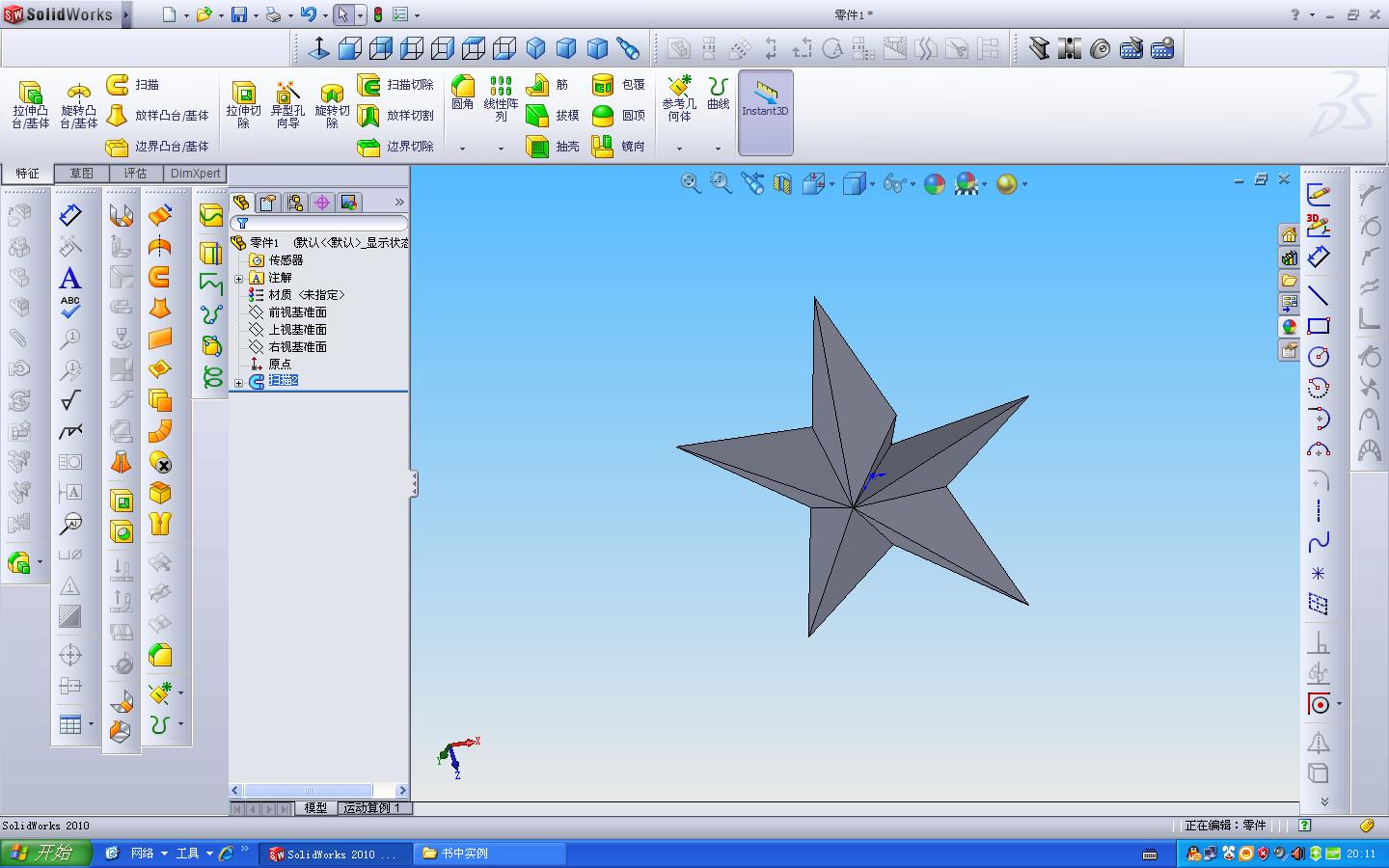

6# w_hs1 老哥,拉伸怎么做出这样的五角星?
发表于 2010-2-2 22:31:34 | 显示全部楼层 来自: 中国上海
8# wanglingang $ \3 a. c) ~) _
0 U. F' x4 b, H* r% e5 y: T! A  J
五角星草图,两面带拔模拉伸
