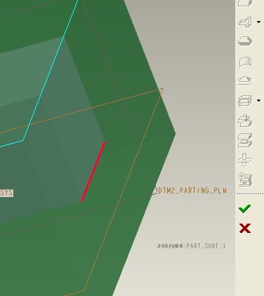

8 A5 w1 h& x1 z% {2 n# H- g% ?这个分模,做分型面时,已经把分型面复制转为曲面了 ,但不能把红色的边界延伸到绿色工件那里呢??

好象看不太明白,期待高手来解决

在红色的零件的基础上复制绿色的面 在用延伸到曲面就行了

你复制的曲面是封闭的吧?红色边应该是曲面的边才能延伸

我是把零件用实体做出来的,然后复制出来做分型面,但不能延伸了 不知道是什么问题了
