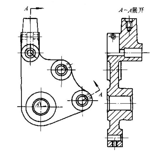

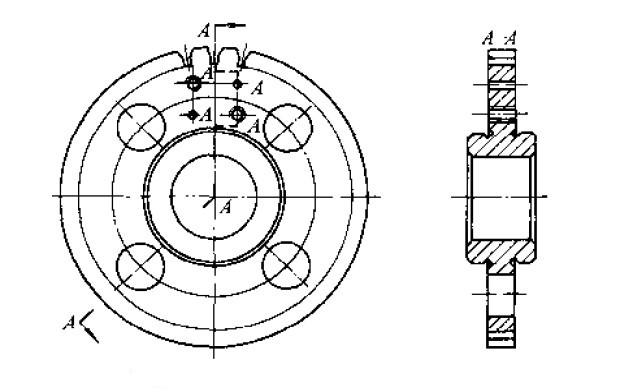

RT!!!附图!就是既有旋转剖又有阶梯剖的复合剖,请问能用UG一次性做出其展开图,如果能行的话又该如何进行操作呢?请多多指教!

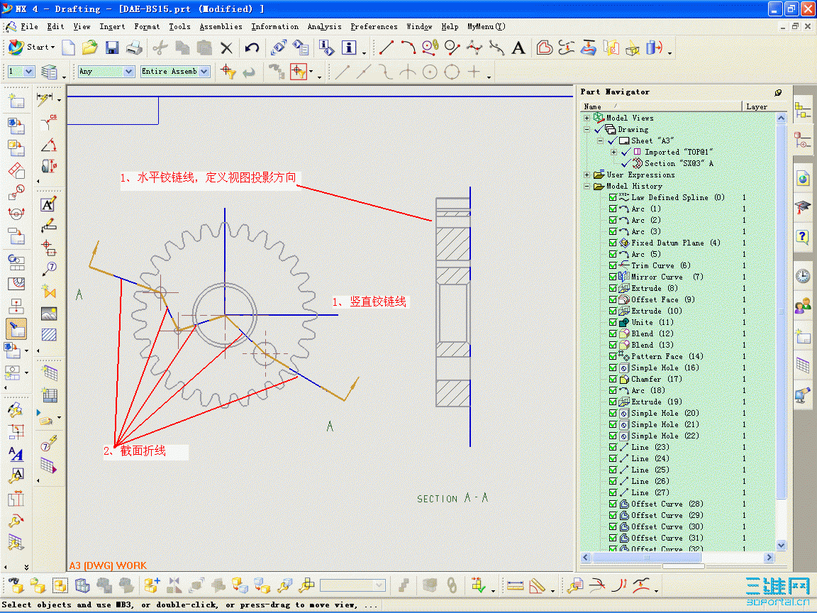

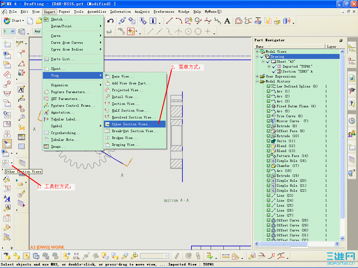

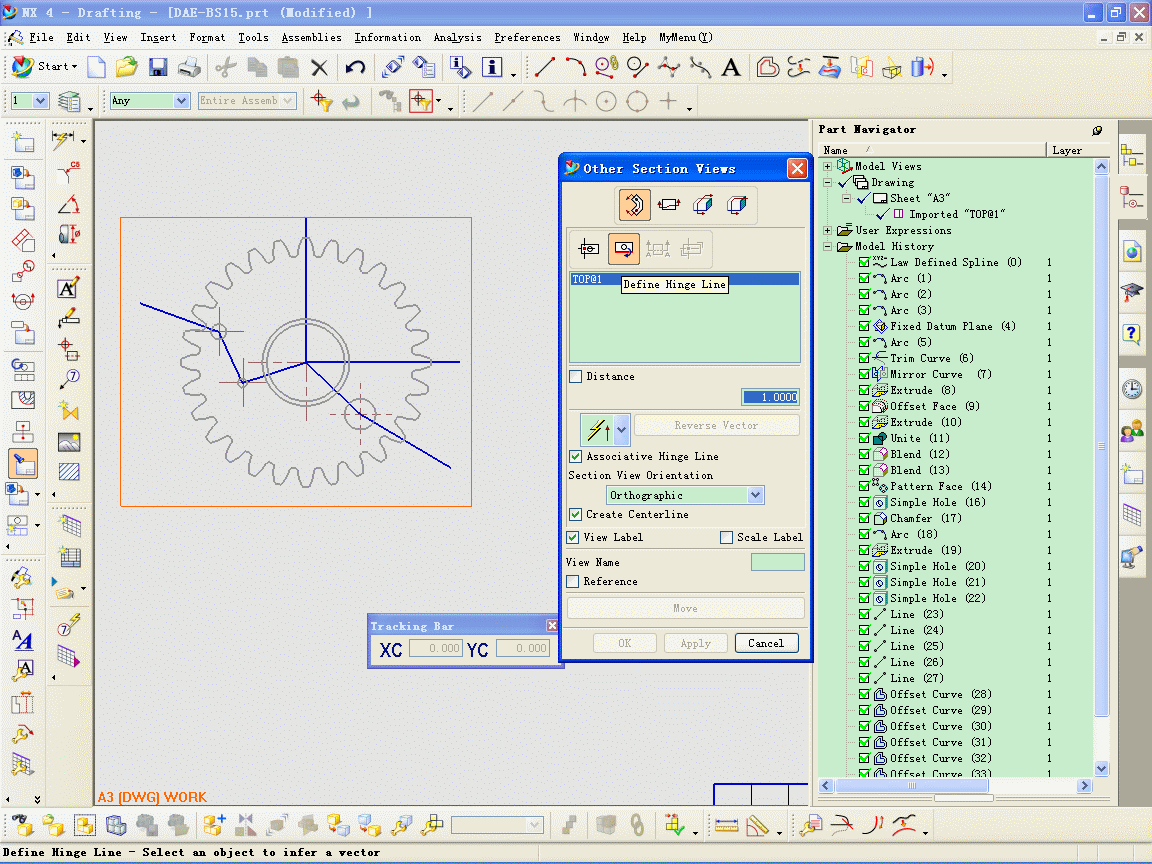

8 M  }/ X' b0 G试了一下第二种视图,不知是否合适;第一种复合剖的还没有试。
: K& V% K+ n2 @( [, k& z  q9 L
2 O  ~" V# m2 d5 _# F/ U% Q, M' p请大家补充。
beyond2009 + 3 应助
发表于 2010-2-3 21:34:21 | 显示全部楼层 来自: 中国上海
复合剖可以的,但估计没人告诉你,呵呵
