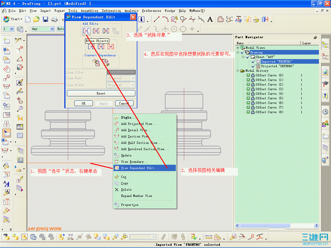

能否说的详细一点,我的方法比较笨,见附图(视图相关编辑—>拭除对象)。

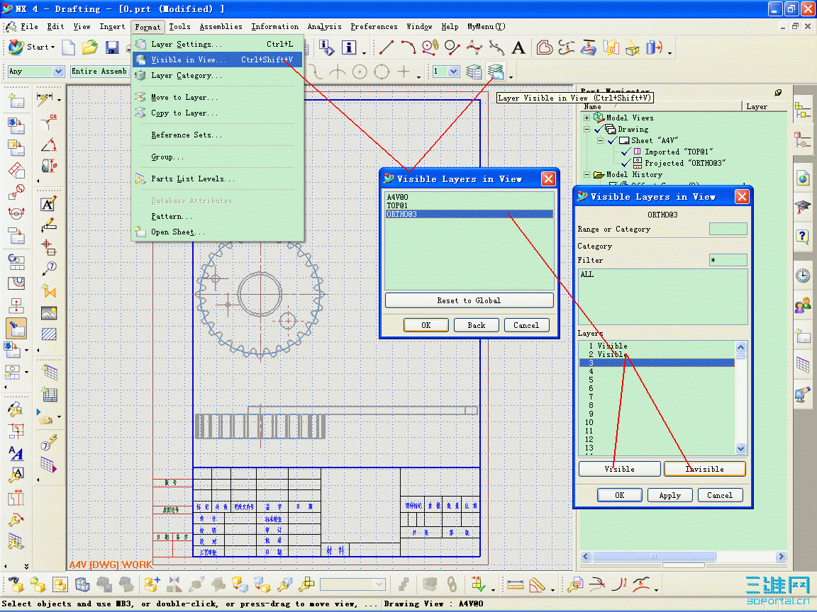

发表于 2010-2-3 12:36:00 | 显示全部楼层 来自: 中国陕西西安
3# poxiangzi + S! S, f. k$ @1 u8 `
你这方法不是笨。是违规,我给你说详细点。" k! f6 }( i/ Y) l
比如你的总图有零件1,零件2。一直到零件N。你做完设计后,把他们移动到不同的图层,放心,256个图层,够你用的。
, i  i& r) Y) ?; m+ g& j然后制图。比如主视图,你制图完了后不想让零件1和零件2显示。CTRL+SHIFT+V。选择主视图,接下来会弹出对话框,你设置零件1和2图层不可见就可以了,然后更新视图。你放心,你对本视图操作不影响其他视图。即使另外一个视图是本视图投影或者剖切出来的。,
2 e: Z( m$ F( h9 n2 ~2 I- D如果你还不明白,我给你做个视频

6 O) U% u* t$ T/ f; }& l比如你的总图有零件1,零件2。一直到零件N。你做完设计后,把他们移动到不同的图层,放心,256个图层,够你用的。
: t" Z- b. }( C: S然后制图。比如主视图,你制图完了后 ...
& U$ \  m9 M- [) g# E# x4 Cty1803 发表于 2010-2-3 12:36 http://www.3dportal.cn/discuz/images/common/back.gif
. E) p! D1 X$ l: L' _" r, ?2 _+ S3 A# T' @" \
谢谢指导,使用了你的成果(附图);不过为什么说我的方法“违规”呢?呵呵。
