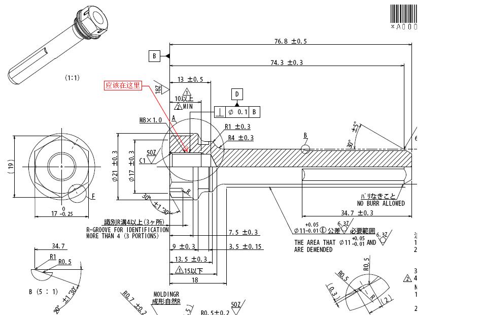

内螺纹的同心度问题:请教各路高手帮忙解决此图面内螺纹与轴的同心度加工,工艺应好如何设定,

好像只能用M8*1的底孔作为定位了。提高加工精度,加工时候注意打底孔时候的垂直度等问题。

1# cc19750202 谢谢以上的各位的指点,1 H. f6 S0 j  w4 M6 A5 `
别的产品一般是以轴为基准测量螺纹的同心度的,这个产品是以螺纹为基准测量轴前端的同心度,相比较要难很多,哪位高人能指点一下,
 楼主| 发表于 2010-2-5 12:45:33 | 显示全部楼层 来自: 中国江苏苏州
以往加工方法是直接用7.55的钻头钻孔,再用M8*1.0 B7丝攻攻丝.但是这个图纸不行的,加工出来的产品同轴度达不到客户要求.

一个思路(仅就这两个工序说明):; W. J/ j* P; z2 P, d5 u
要保证螺纹孔与外圆同轴度公差,最重要是要保证螺纹底孔与外圆的同轴度公差。
, m3 t+ k; D8 y2 e1、精密加工螺纹底孔,严格控制孔径公差;' a  x7 q# T5 O
2、加工外圆端部中心孔;8 D* Z$ e3 @  f$ e  n% S
3、以螺纹底孔及外圆端部中心孔顶针装夹加工外圆;  K) |% E7 b/ p0 ~- s
4、以外圆定位装夹加工螺纹。
发表于 2010-2-5 14:00:05 | 显示全部楼层 来自: 中国四川资阳
来个Y的;先加工好螺底孔 端面同时拉一刀 攻好丝 加工好其它的部位但轴要留一二刀精车量 。另车好M8螺栓不动不要取下 将工件上好拧紧端面 尾座松紧适度 精车一二刀 切除顶针搭子。
