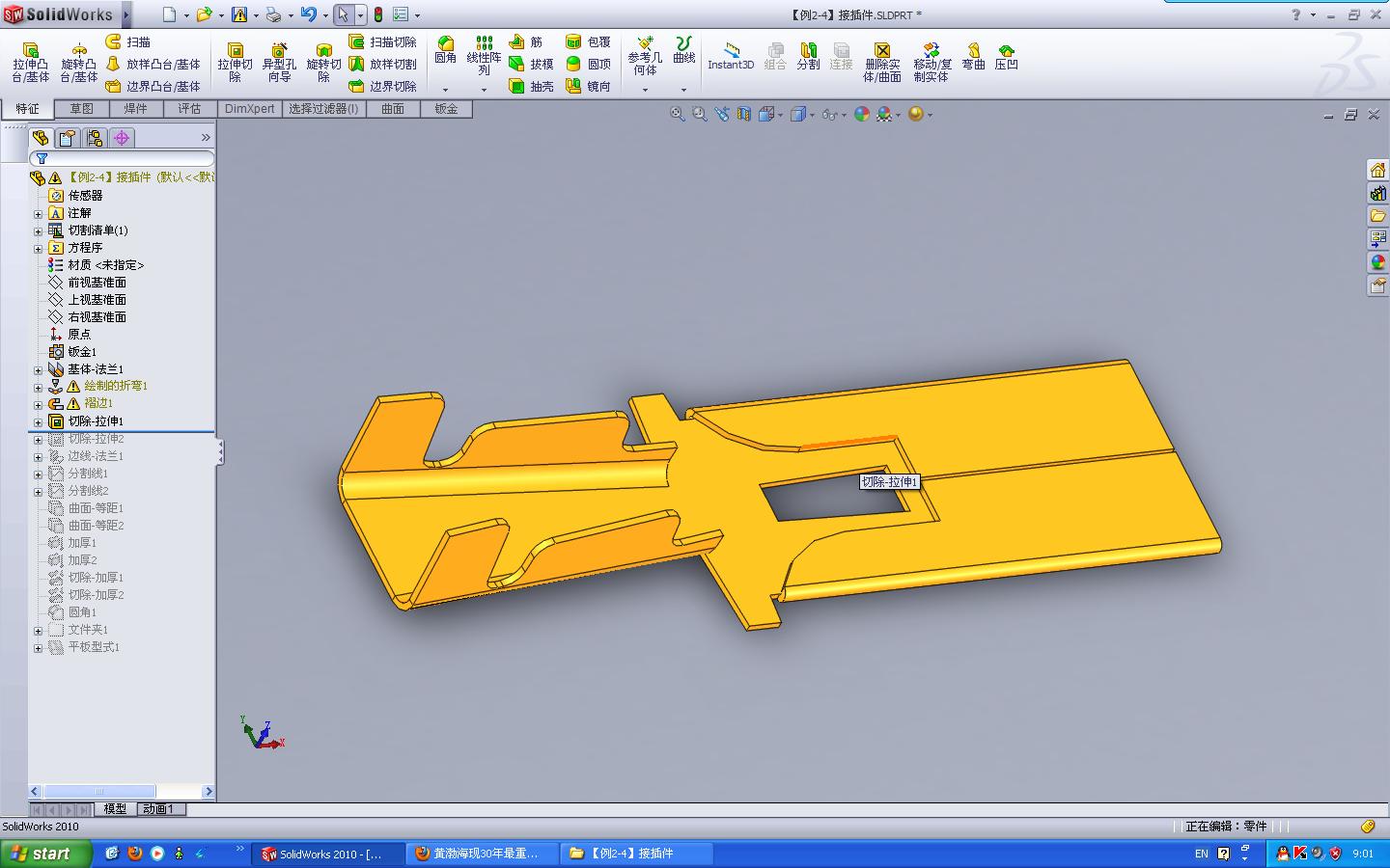

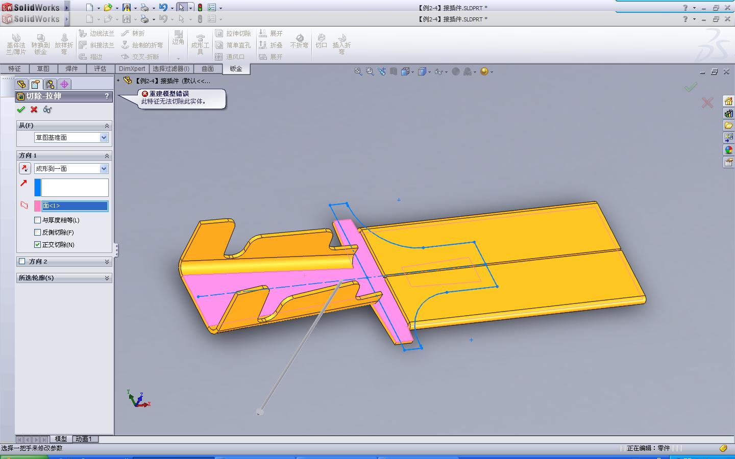

4 T1 r+ y( y: o' R$ K2010的版本,在钣金模式下,在钣金面上或基准面上进行拉伸切除,会提示无法切除实体。不知道大家有没有遇到。

没遇到LZ说的情况 能否具体说明
发表于 2010-2-3 13:11:35 | 显示全部楼层 来自: 中国北京
要正交切除
发表于 2010-3-27 22:12:29 | 显示全部楼层 来自: 中国台湾
您那個切除已經把此零件1分為2了呀
1 c! Y1 ~# K8 d" h9 k& p; B+ |; X# c路斷了自然過不去系統才不允許的吧
