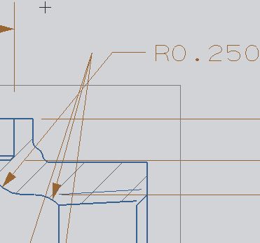

R如何实现如图所示的用一个圆角值标注多个圆角的尺寸; {' ]& B, T( [- B( z. N! s/ ^
如果只能用注释实现的话,如何做到移动和更新图纸时

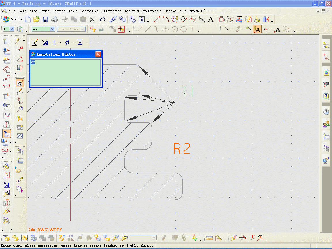

1 T5 R* x- M1 n( Q: c' q8 d# n1)直接使用标注圆角、标注尺寸的方法没有成功,多个圆角无法标注成一个符号;& C) }' g2 S! h6 r, f0 Q' A1 I  b. k3 z
; K) x, Z0 T; g" C7 Z# g1 E
2)使用“注释”方式标注很简单,与视图相关,做了个动画,请查看,要点是点击完一个圆角后不要在空白处点左键、而应该在圆角元素上点击左键从而实现连续标注(注意图中的“紫色”选中标识);动画截屏较大,可下载观看、或者新窗口观看比较好;
  Y1 Y0 M' H) B; J  D" m& |( g$ z& L% e2 m4 H
希望有用。
