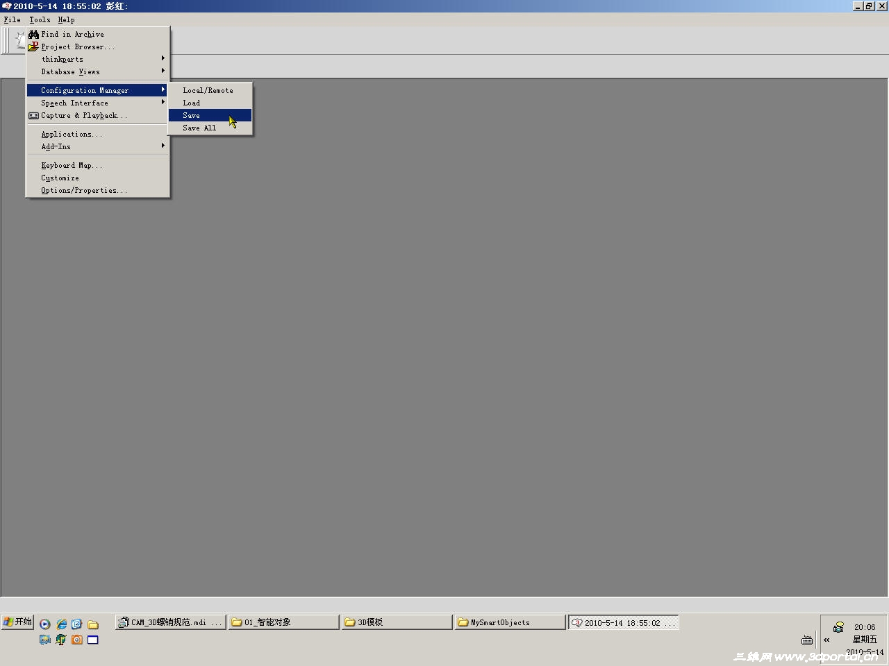

版主 你误解我的意思了 我是说 打开td之后 td窗口的所有命令能不能自己设定  比如曲面的命令 可不可以自己选择常用到的命令 放在工具栏里  下次打开td的时候 一样能保存自己的设定状态  嘿嘿 恳求版主解答 不胜感激哦

可以啊,! K& F9 `& X5 U1 y  T# `* {1 D
按自己的喜好排好命令图标后,关闭当前窗口,
4 H" U3 w7 Q4 E" o1 a2 F% ]在没有启动Modle 或Drawing窗口的前提下,选择Tools-Configuration Manager- Save,保存当前设置,重新启动软件即得到自己想要的结果,保存快捷键也可以这样设置.) k+ y. p# |0 l8 T1 k
如附件!
