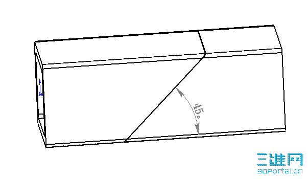

) A  z4 x$ e8 e( o4 P2 ]0 |: mhttp://b31.photo.store.qq.com/http_imgload.cgi?/rurl4_b=dd0f834a081bd169b55e94758bce67ff688431206e9de82e572a5a0691018a721d672bebe024f5bfa566f9c4c05c07648b0b7fd5635a4fd67248f9db12deb17f4de54669bf2a1108ce27ae0b6ce9a2fa2c0fb305&a=29&b=31 方管材料为钢,截面尺寸为25X25mm,或20X20mm,如何用一个连接件将两根方管对接,
0 c, p/ T9 A" s: e+ _连接件如何设计,如何解决尺寸公关问题,装起来会晃。需承重。$ W% w% h6 c. o: w% o* \' k6 U
, k0 I/ Q3 W5 @4 ?6 t( q最好能给设计思路或简图,谢谢

不明白为何要用连接件,你不是相同尺寸的型钢对接?
- G. s5 c" k% L1 i4 p简单一点:. A# d0 w2 \9 D9 i) K8 y  C
割成45°斜角,对接焊即可,如果结构允许可以在外侧四面加加固板(不过这样不美观)
plc + 2 应助

 楼主| 发表于 2010-2-3 14:33:10 | 显示全部楼层 来自: 中国江苏宿迁
! z+ m/ o9 h: [5 K
2 p4 o2 U' B9 {: E; n) B3 O% p0 h: F能不能请“哥哥很善良”重新描述一下,谢谢,详细解释一下“连接固定锁紧套”
: L# O* F4 l+ s9 O) O) ~( k) Z; _$ T4 Y) J# i
谢谢各位帮忙,再描述一下:
8 {" H# y. c) W5 ~1 L! d7 a2 u方管内孔不均匀标准,要求少加工内孔,甚至不加工,0 G2 J( K3 m  P" E9 I
外不可焊接,要求美观,但可以打紧定螺钉孔,大致示意图如下 :请各位指教,目前此种方案极难实行,不好控制公差配合(方管尺寸不一致)并导致安装后极容易松动,紧定螺钉无法锁紧。 http://b31.photo.store.qq.com/http_imgload.cgi?/rurl4_b=dd0f834a081bd169b55e94758bce67ff688431206e9de82e572a5a0691018a721d672bebe024f5bfa566f9c4c05c07648b0b7fd5635a4fd67248f9db12deb17f4de54669bf2a1108ce27ae0b6ce9a2fa2c0fb305&a=29&b=31
plc + 2 应助

 楼主| 发表于 2010-3-6 14:41:27 | 显示全部楼层 来自: 中国江苏宿迁
方管材料为钢,截面尺寸为25X25mm,或20X20mm,如何用一个连接件将两根方管对接,( N4 m: z1 w% M: X
连接件如何设计,如何解决尺寸公关问题,装起来会晃。需承重。, U0 A/ M. A- s2 S$ u0 b
9 I; [# Z# ~. C: N& c! {. c9 ~
最好能给设计思路或简图,谢谢
; z( k8 W) O4 I0 U1 P3 B/ _, [7 n" J
谢谢各位帮忙,再描述一下:& K0 G+ m! Q6 ?* Q
方管内孔不均匀标准,要求少加工内孔,甚至不加工,' x7 P; z- C7 T$ ^& O2 `
# u* o0 U5 \9 n& G: K9 G7 H
3 o; w% W9 C: K: j& z$ \) y再补充一点:连接后是要求可拆卸的,而且要平,不能有晃动,,) ~- x: B5 y  s$ z# ^
