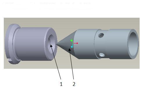

" I" h$ u% r+ S2 v% W8 f2 Q  j- C请问Pro/E装配时,如何使圆1与锥面2相贴合?

可以用曲线与曲面连接。9 E9 q( n% M- p
你图中1倒角的边线与2锥面连接
发表于 2010-2-4 09:56:07 | 显示全部楼层 来自: 中国浙江宁波
这叫相切? 在零件2上草绘画一条长度=零件1圆的直径,设置线的2端在圆锥边上和线水平,面不就找到了
发表于 2010-2-4 10:05:49 | 显示全部楼层 来自: 中国浙江杭州
这个怎么相切啊,晕了
 楼主| 发表于 2010-2-4 13:21:37 | 显示全部楼层 来自: 中国广东深圳
可以用曲线与曲面连接。) d3 g' Y* Q0 ^
你图中1倒角的边线与2锥面连接  \& Y2 l$ {& e* `$ `$ a- R- O
jimmy8005 发表于 2010-2-3 16:19 http://www.3dportal.cn/discuz/images/common/back.gif
2楼的朋友能讲详细点吗?没看到有"曲线与曲面"选项呀?
发表于 2010-2-4 13:40:58 | 显示全部楼层 来自: 中国广东佛山
如果两锥度的角度相等可以直接用匹配,如不等就用曲面上的点装配.
