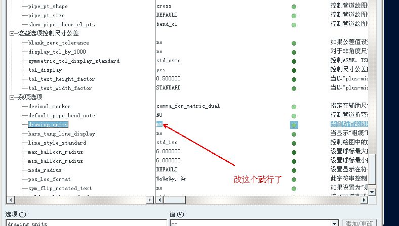

发表于 2010-2-3 16:01:54 | 显示全部楼层 来自: 中国北京
请看图,这样就行了
