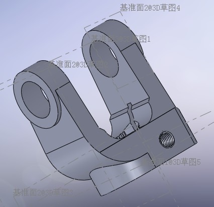

我在这个零件上要拔模,是从中心开始往两边拔模,但SW中的中性面,切割线我都用不了,自己画一中心线也不行,选择一个草图基准面也不行,都选不中不知什么原因都用不了,这个是传动轴上的一个零件,如是这行的朋友应该知道,这个锻造拔模都是中从心开始往两边拔模的,在PROE中很方便可能那个我以前会做就觉得方便,在SW中一时还做不出来,望知道的朋友点一下,说明一下步骤,谢谢
 楼主| 发表于 2010-2-3 14:03:18 | 显示全部楼层 来自: 中国浙江杭州
我说的中心就是两个耳孔的中心开始往两边拔模,角度一般就5到7左右吧

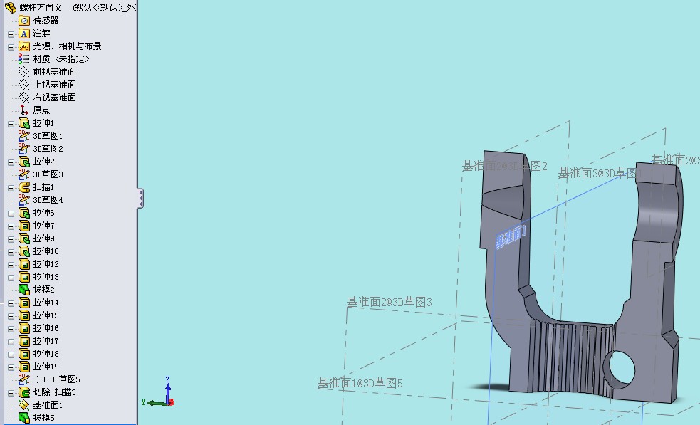

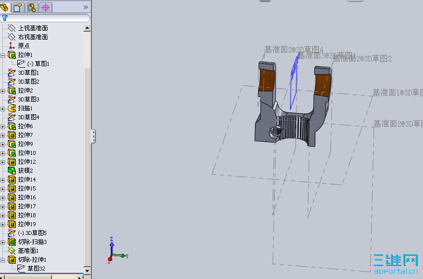

对于拔模,用的不多,但是也看到过这类东西,你不要用草图基准面,用特征基准面试试看" C- `; e0 T) }% h$ w4 P
