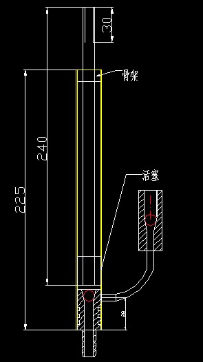

我公司要对产品进行 定量注油,从3ml到20ml不等。公差0.5ml( q6 w- D! T" C" `+ \- L
有什麽好的方法可以进行注油吗?
% w8 i5 R  ]6 M" G& s6 s: s现在采用这种方法进行注油。总是出现卡死现象。

洛阳市分析仪器厂有微量移液器,可能适合你所说的工况。要加注的应该是液体吧?

微量泵是否可行?

楼上说的两种方式没问题,都能达到要求。只是效率比较低。

钢球接触部位的锥度小了一些,加大锥度(45度——最好采用线型密封)就不会卡滞了。# ]$ s) o; l8 Q: ~$ f' Y; Q
另:直咀为吸油端,侧咀为注油端(此咀位应在吸油及活塞的中间部位)

你可以将前面的导向部分适当加长,试一试。

钢球接触部位的锥度应配磨,提高粗糙度,试试看。

如果在活塞中间部位那加工时候那个毛刺如何去除啊,会不会在活塞来回运动过程中伤了O圈

我单位是用一个小型柱塞泵实现的,已经卖了三十多年了,从没有返修过,非常可靠。

最好联系一家润滑设备制造上,应该很容易解决。

人工都不是很准,最好用一润滑泵加一个流量分配器进行控制。
