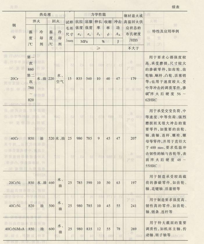

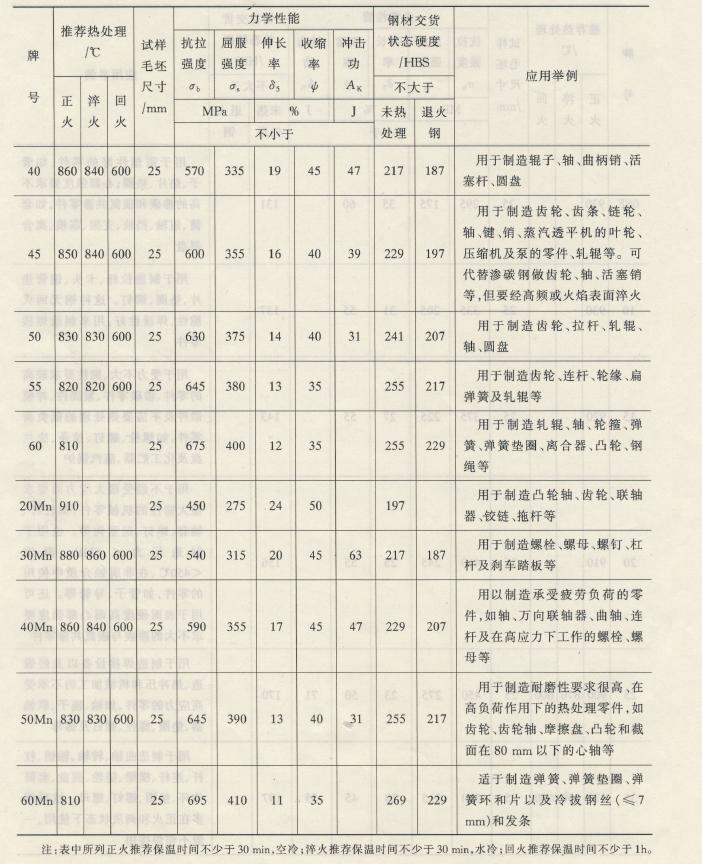

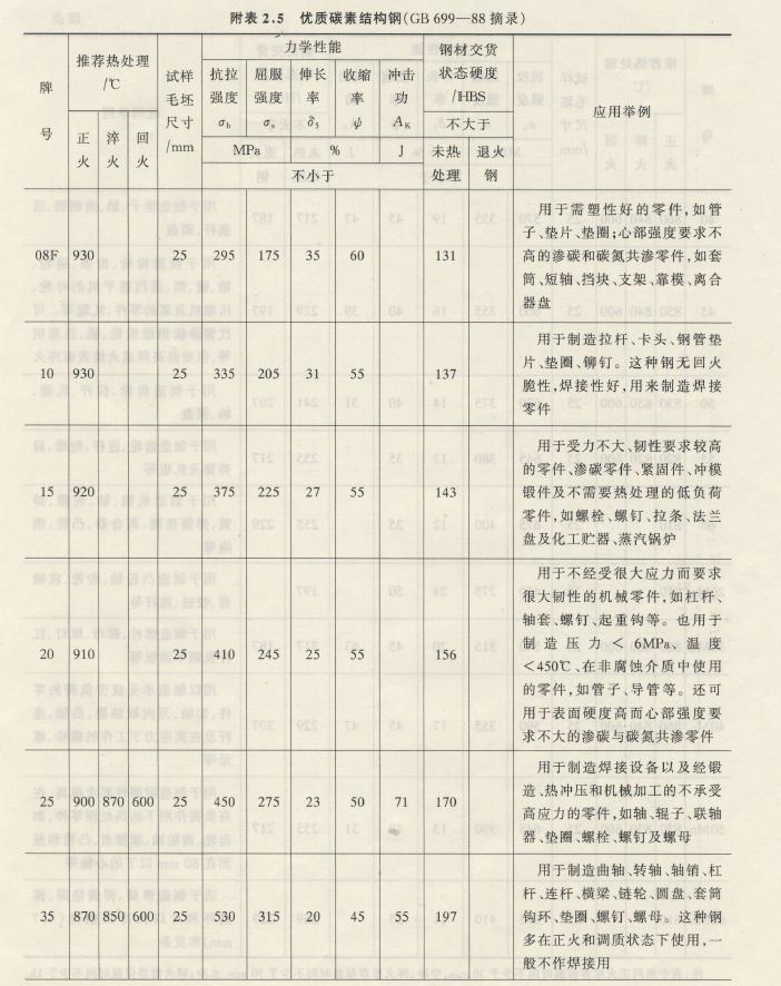

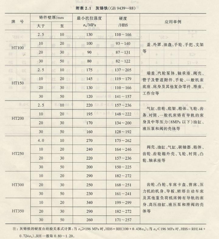

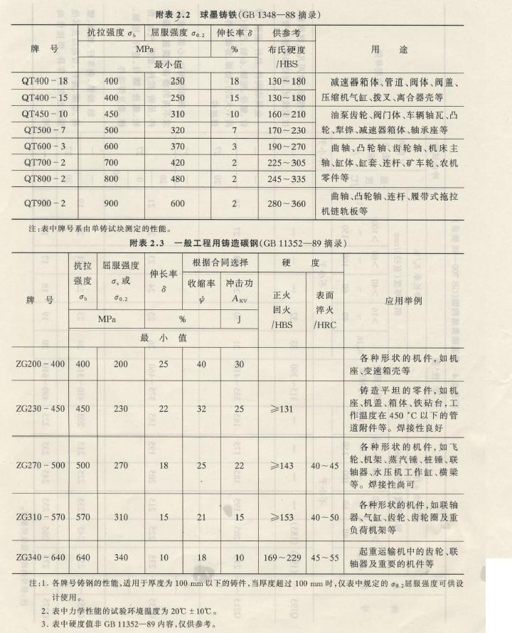

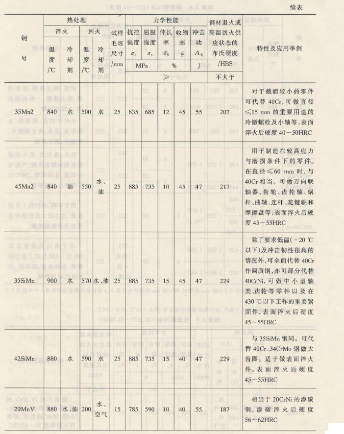

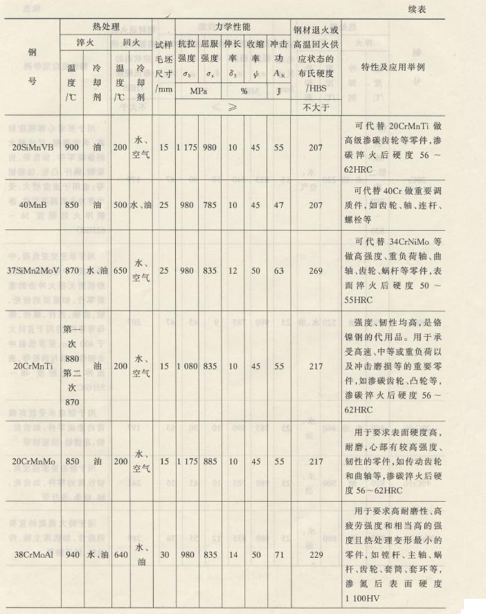

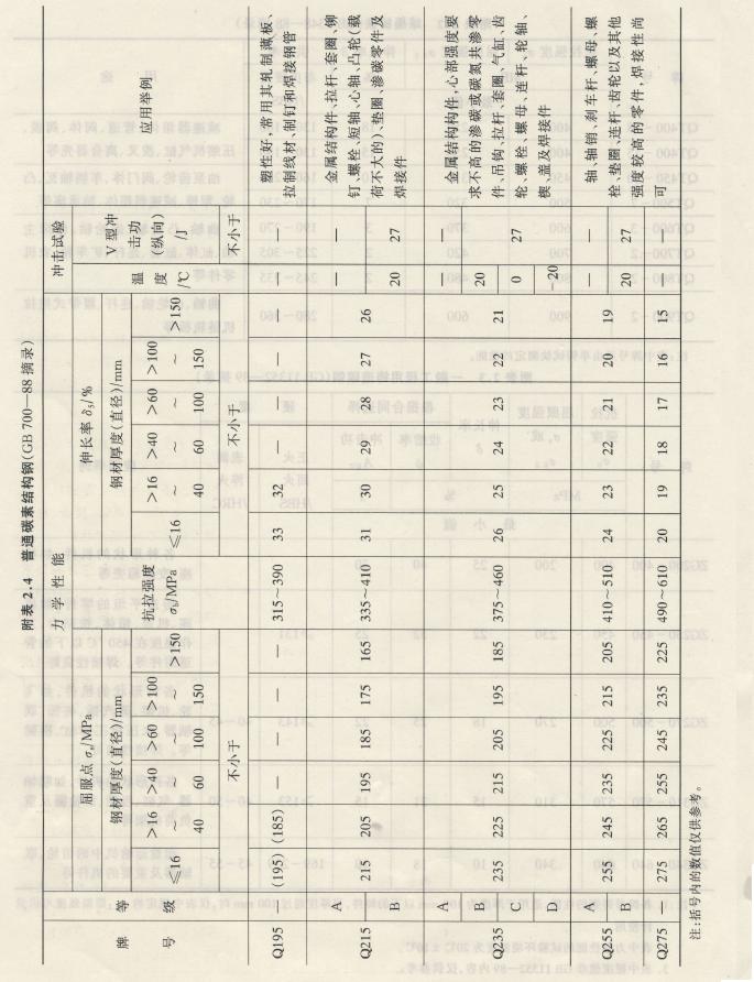

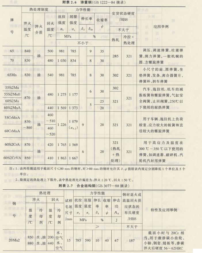

灰铸铁、球墨铸铁、碳钢、弹簧钢等等其热处理条件及其力学性能
