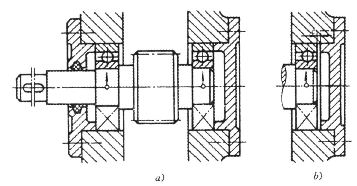

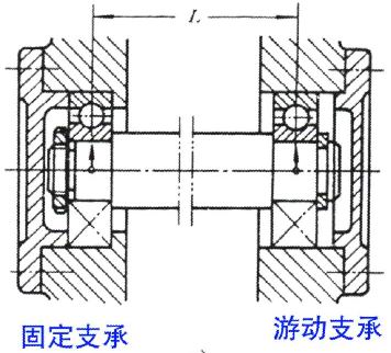

请问:一对角接触球轴承与一对向心球轴承怎样进行轴向定位?内圈和外圈分别固定行吗?
发表于 2010-2-4 10:28:54 | 显示全部楼层 来自: 中国山西太原
这两种轴承的定位方法请看下面图:

2#的图示一目了然,完全可以解决楼主的问题。4 E+ ?) ]6 [5 y; w

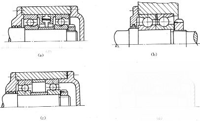

 楼主| 发表于 2010-2-10 23:11:58 | 显示全部楼层 来自: 中国陕西西安
手册中介绍的都是一组轴承的固定方法,而我说的是两组四个轴承并排使用(其中一对是向心球轴承,一组是角接触球轴承)的固定方法.
发表于 2010-3-4 11:40:38 | 显示全部楼层 来自: 中国北京
其实你说对了。
