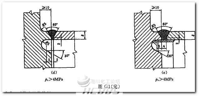

请问带凸肩的换热器管板的直边长度取值方法。
7 X) E) `+ X8 _  T6 ?7 B& j( L我一般考虑:
/ C8 s8 Y  Z- y( o1. 探伤探头的尺寸。: f: g1 h6 A" m# |
2. 焊接结构尺寸+ T4 k4 s. n! J4 p' }0 ^' Q
通常取30mm
& ?3 e5 e0 X) c; G6 v0 e大家谈谈自己的实践做法
: R) A# r( z4 ?# d" `, u* y# c' P untitled.PNG
发表于 2010-2-4 11:12:55 | 显示全部楼层 来自: 中国山东青岛
GB151上有此结构,看一下贴图
