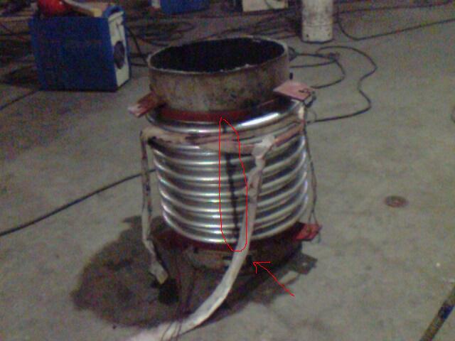

       低温甲醇洗工段,因为都是低温的甲醇,泵进口有膨胀节,最低温度为-56度,最高为室温,温差较大,导致不锈钢膨胀节制造的焊缝处多处在波谷处出现小裂纹,已经为此更换了2个膨胀节了!膨胀节的波纹数为8个!膨胀节本身有4个定位拉杆。如图,红圈处为膨胀节制造组合时的焊接位置,裂纹均出现在焊缝处,因为焊缝承受了较大的应力。而且进口管道与泵进口不同心。

如果能够解决?是否可以通过增加定位拉杆的方法,旁边的几台泵进口的膨胀节有8个定位拉杆,而且均未出现问题。

; ~6 K$ }  s) ^' X* J' W8 f, K我的思路:1、是否能够通过增加波纹的方法来减缓波纹的受力。
4 d* H$ m7 e0 c& |' o* W               2、调整泵的进口管道的同心度,使得膨胀节受力均匀。: }; N8 C" @+ i0 X2 R0 K
               3、选用304不锈钢材质,在这样的温差环境下是否可行?

3 G% v5 ?0 O. T9 A大家好好探讨下,原来在论坛上讨论过膨胀节的安装问题,因为是低温环境,室温安装膨胀节我们应该将膨胀节压缩安装。但是我们购买的成品的,厂家应该已经压缩,而且自行进行压缩根本没有专用设备,仅仅使用千斤顶根本毫无效果。

看图你的膨胀节焊缝位置受力径向应力大些,我认为增加拉杆不会起到多大作用,你可以看制造厂家焊接工艺是否满足你的工况要求,如果他的PQR、WPS满足要求,那就是其设计问题了!
