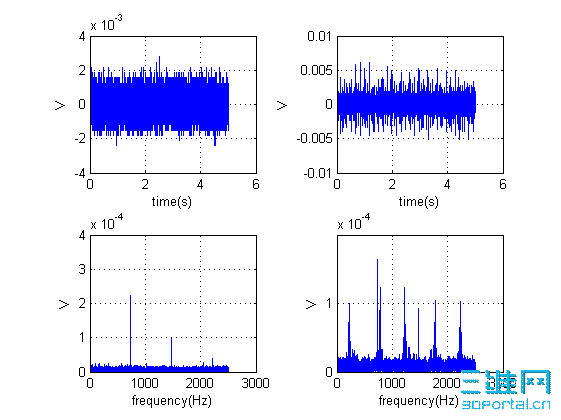

我正准备在一台机床做模态分析试验。联好所有设备后,进行简单的测试,发现采集的信号有严重的干扰问题,急待解决。请大
$ ~+ a, N3 H* {6 F- Y1 I家帮忙分析干扰源有哪些可能性,怎么排除干扰信号,感谢。废话不说,见图。, x, o- g% F& [  V1 O
1.PNG 3 Y, N$ G4 u8 c/ C* F8 L- w2 Q
左边上下两图是力锤的时域频域信号,此时机床的控制电路关闭状态。
: v0 P& ^9 h$ v% P: p& R3 C右边同样,此时机床控制电路开启。7 x+ A8 L0 ~5 z* G/ H5 T0 v
力锤只是放在那,没有任何动作。9 n; l/ f1 ]  P: H7 Z+ n6 {
问题:左下角以740Hz为基频的干扰信号来源是什么,怎么排除。我试过把力锤放在一个铝盒中,会减小右下图中以230Hz为基频的干
( L% `1 _+ t4 J$ |3 S6 X扰,但740Hz的不变。

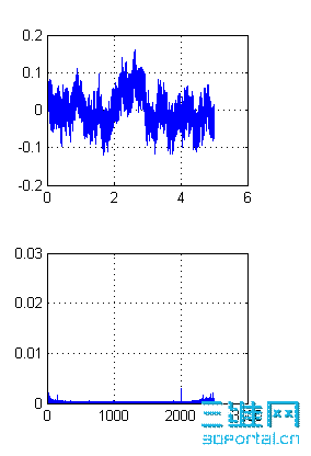

另外请看加速度计的信号。也有一些以100Hz为基频的干扰。
" \/ W- B" @- N- n5 Q2 F. U# P 3.png ! t7 u3 i1 H" v$ X
更主要的是,请看放大的图,20Hz以下太多的干扰了,因为他们怀疑机床有个15Hz的共振频率,所以这样的信号严重影响在这个范围8 Q* ^" Y  y. u0 O* U& K
的测量。
; ^* N1 R0 `3 m( r7 _" {问题:我用的加速度计是B&K家的4520并配有专用的屏蔽线和放大器。说明书上有写测程是2Hz-7000Hz。而且我在别处使用时,没有
" P. ]( O$ X. B: ?这种问题,请问低频干扰的来源是什么,怎么消除。
7 O8 K4 c; D8 o4 z6 E0 ?, ~还有个可疑的现象,我用蜜蜡粘贴加速度计到机床上,即使特别轻的敲击力锤,加速度计也会产生过载现象,好像是由于高频的干扰。之后我有透明胶条隔离加速度计和机床,此现象消失。
8 ?# R% i/ C8 G% p4 c2 L% s还有怎样检查加速度计或是设备接地问题?本人在这方面没有经验,请多多指教。
发表于 2010-2-4 18:07:14 | 显示全部楼层 来自: 中国广东珠海
信号的屏蔽线要处理好。

 楼主| 发表于 2010-2-5 03:22:39 | 显示全部楼层 来自: 德国
力锤的BNC线,确实有问题,换了后信号好多了。* A5 g; Y, T9 B
可是加速度计低于20Hz的信号还是有问题。

发表于 2010-2-8 17:50:18 | 显示全部楼层 来自: 中国广东深圳
肯定是EMC不合格,属于仪器内部之间的EMC干扰,检查一下所有是屏蔽线的连接线,在接口那里是否接触良好。
参与人数 1三维币 +1 收起 理由
lsq12345 + 1 应助
发表于 2010-2-9 16:07:01 | 显示全部楼层 来自: 新加坡
首先你要确认你的测试环境是符合要求的,没有额外的干扰源;
, Y. U5 p$ ~# H- x再就是注意你的信号线处理
发表于 2010-2-10 15:39:19 | 显示全部楼层 来自: 中国四川遂宁
这样的问题我也碰到过,一般弄好屏蔽线就能解决
发表于 2010-2-11 23:31:36 | 显示全部楼层 来自: 中国山东淄博
同意五楼,看你的接地是否有问题
