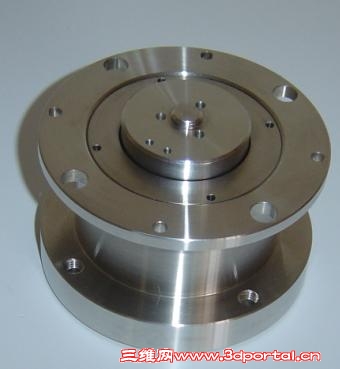

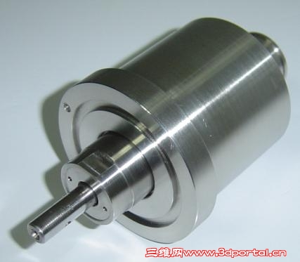

' @  z7 n2 _. H; A! p& b0 n    我公司生产的磁性流体密封装置,密封介质为气体或部分液体,泄漏率不大于10-12 Pa·m3 ·S-1,单级耐压能力一般为0.2个大气压,一般温度适用范围为-60℃~250℃(加上特殊处理可以更高)。到目前为止,已经为各行各业生产了几百种磁性流体密封件。所有密封结构,我们都可以做成旋转密封、往复密封或旋转加往复的复合结构密封以及磁性流体密封与传统密封的组合密封结构,客户如有特殊要求,我们也可根据需求设计制造满足特定条件的密封产品。
磁性流体密封.rar
83.51 KB, 下载次数: 2
