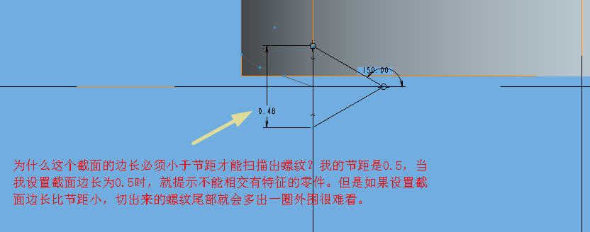

[求助] 求助螺纹的节距和截面尺寸问题!!
发表于 2010-2-4 10:29:10 | 显示全部楼层 |阅读模式 来自: 中国广东深圳
求助螺纹的节距和截面尺寸问题!!

楼主画不出来吗,如果是特征自相交不能出来的话是因为你的截面宽度与螺距一样大了,截面宽度只要稍微小一点就会生成图了
 楼主| 发表于 2010-2-4 13:47:53 | 显示全部楼层 来自: 中国广东深圳
我的节距是0.5 如果截面尺寸设成0.48或更小就能画出来 若是刚好等于0.5就画不出。我是想知道理论上是不是截面尺寸和节距是相等的,看过两个例子设的两者尺寸是相等的,可是我设成相等就不能生成螺纹。不清楚是什么原因?

不会吧?节距 =截面 第一次听到,这样不就=直接拉伸切除 什么都没有 没螺纹

 楼主| 发表于 2010-2-4 18:57:18 | 显示全部楼层 来自: 中国广东深圳
是说等于螺纹的截面尺寸 不是要切除圆柱的截面
发表于 2010-2-4 20:58:43 | 显示全部楼层 来自: 中国广东云浮
好像是这样的  截面宽度必须少于螺距   真正的螺纹好像也是那样的
